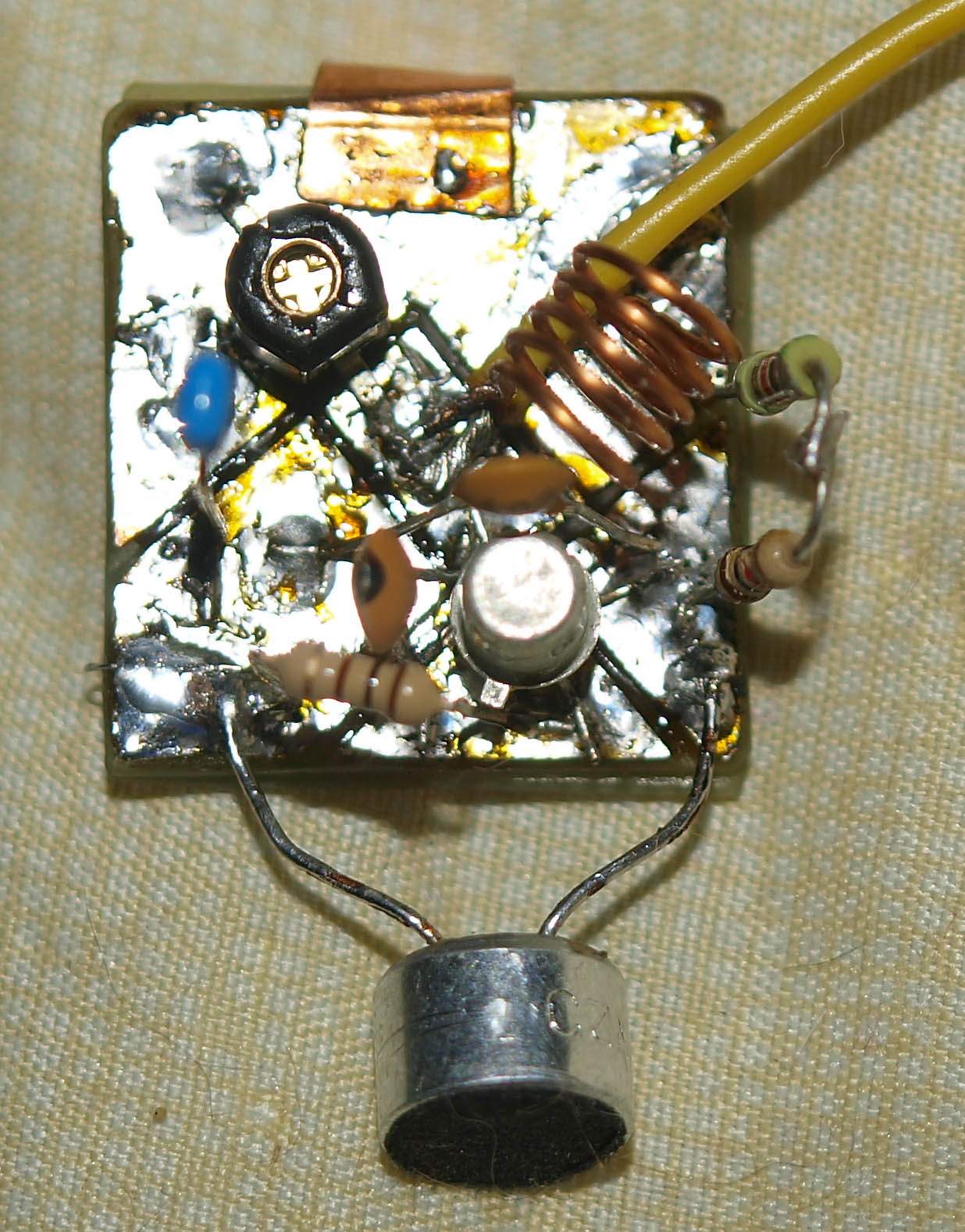

Люди, вопрос есть - собрал по этой схеме жука, он вроде как работает, потому что я на некоторых частотах слышу, что идет от микрофона. Но сигнал крайне неустойчивый - иногда даже зависит от положения тела в пространстве, не говорю уже о том, чтобы жука перенести на другое место. Понятно, что это могут быть паразитные резонансные частоты, но в диапазон 87,5-108 МГц я не попадаю по ходу дела.
Схема внизу, фото жука, некоторые нюансы - питается не от литиевой, а от обычных пальчиковых батареек (нет пока в доступе литиевой). Ток на входе, как по первоначальной ссылке показано, измерял - либо мультик глючит, либо там совсем ничтожные количества - показывает ноль. Но напряжение на R2 0,72 в, на R1 - 1,69, на транзисторе - Б-Э - 0,48, Б-К - 1,63, Э-К - 2,15 в. и кондер один - по схеме он С4, 15 пФ, я такого не нашел, впаял на 10пФ - он на что влияет?
Пытался уже и подстроечным кондером найти частоту - никак...
Какой будет диагноз?

Так вся тема этим вопросом забита. Всего вероятнее принимаете на побочном паразитном канале приемника или гармонику передатчика. Если приборов нет, то придется тыкаться наугад.
С приборами это делается просто.
Вот у мена на конце щупа частотомера такое проволочное колечко.
Я подношу его к катушке жука.
И смотрю на какой частоте у меня работает жук. Если нужна другая, то перестраиваю глядя на частотомер.
В данном случае он работает на 94 мгц с копейками.
Осталось только приемник настроить на эту частоту.

Michael135 писал(а):
Так а кондер С4 на что влияет? не на частоту транзистора? Я в теме просто про него не нашел никаких комментариев...
Он влияет на величину ПОС и на частоту.

Свяжи контур с антенной индуктивно.
Это повысит стабильность частоты передатчика.Плату засунь в металлический корпус.

Ок, спасибо большое, буду пробовать... Мне кажется, что просто можно поменять таблетку на 15пФ и должно заработать. В общем, в любом случае, попробую и так, и так, как Вы советуете :) Еще раз спасибо!
