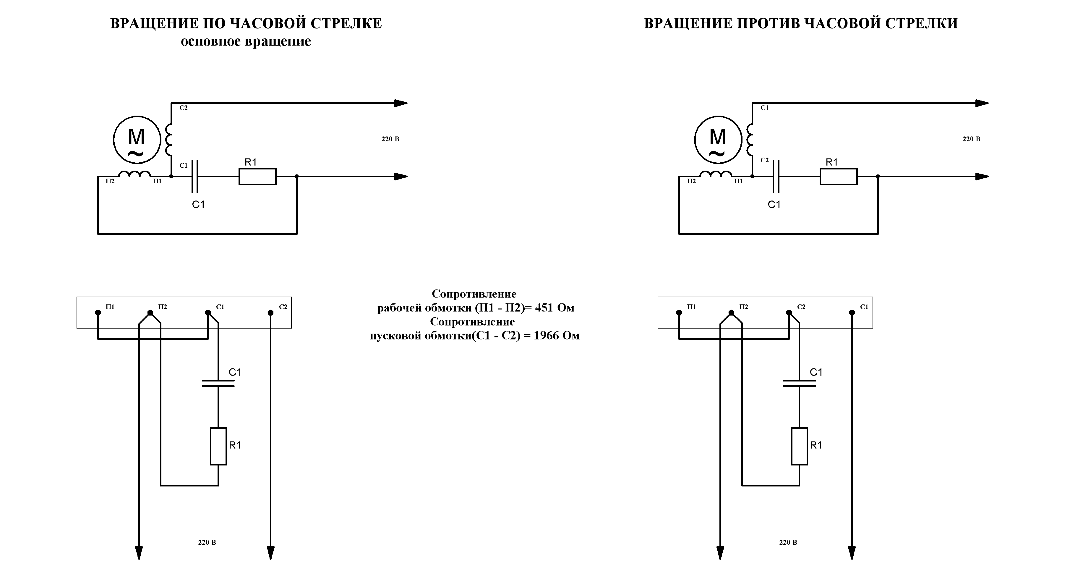

Вопрос в том, как его подключить к сети? [/quote]
вот вроде понял что П - это пусковая обмотка, а С - основная, а какой конденсатор ставить на разрыв в основную обмотку?

Схема включения 4KC - 18AW. Для реверсирования достаточно поменять местами выводы пусковой обмотки (С1 и С2), если нужно. Двигатель работает исключительно тихо.
Если плохо видно
Схема включения 4KC - 18 AW.GIF [61.55 KiB]
Собрали и смело включайте, лишнее выгорит!

спасибо а параметры конденсатора и резистора? (кроме того, что кондёр не менее чем 400 вольт а резистор на 2-5 ватт)

Дык, на двигателе ведь все написано :tea: 0,5mf + 510 Om
Не знаю как там у японцев, а у нас стояли проволочные на 7,5 Вт, ну и кондер конечно на 400 В. Хуже не будет.

даже не так... если взять схему то зная параметры движка 220 В, 0,16А 6Вт... Получается, что при напряжении в 220 вольт и токе 0,16 ампер имеем мощность 35 ватт :shock: почему тогда заявлены 6 ватт... ладно тогда пойдем по другим характеристикам.
Сопротивление одной обмотки - 1966 Ом, сопростивление второй - 451 Ом (но тут в параллель стоит резистор, даже если не брать в расчет конденсатор, то получаем сопротивление 451+510 (это резистор) и делим на 4 (усредняем и делим на 2) = примерно 240 Ом) значит общее сопротивление цепи что-то около 2206 Ом делим 220 на это число и о чудо! получаем примерно 0,1 ампер (что довольно близко к 0,16 :) )
дальше получается, что раз резистор имеет больше сопротивление чем параллельная обмотка, то через него пройдет тока меньше чем в 2 раза, чем в общей цепи... т.е. где-то 0,04 ампера. по пропорции берем на вскидку ориентировочное падение напряжения (обмотка в 1966 Ом и звено в 240 Ом) получается что на контактах у резистора будет примерно 27 вольт... умножаем это число на 0,04 получаем 1 ватт! :beer: ... значит ставим 2 и радуемся жизни 8)

Да уж. Вы только забыли, что это цепь переменного тока с индуктивностью (обмотка двигателя) и расчет несколько .... не такой. Забейте вы на эти расчеты. Поставте на 2 Вт и погоняйте под нагрузкой, будет греться поставте больше, хотя все уже придумано до нас. Ставили во всех агрегатах на двигатели подобного типа указанный мной резистор независимо от страны производителя (СССР, Болгария), запас карман не тянет, особенно при длительной работе.

Припаял для проверки навесным монтажом, резистор двухватник, на ощупь после получаса работы не более 30-35 градусов, так что мой кривой расчет был близок к реальности:)
