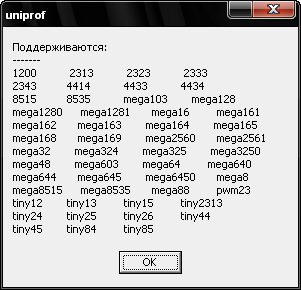

Чтобы выяснить список поддерживаемых МК, нажимаем на F3. (UniProf)
Вот список поддерживаемых устройств версией 2010:
Влияние мощных процессоров на скорость прошивки прямое, так как такты программирования завязаны за частоту процессора. Для корректировки скорости нажимаем F2 и вводим значение задержки от 1 до 50. Чем выше число, тем длиннее задержка.
