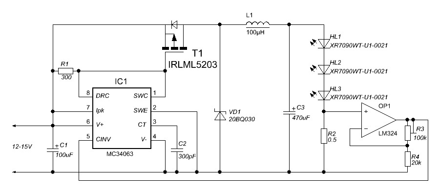

добавлю от себя свой вариант на 34063. Питает 6 светодиодов по 1вт последовательно, ток 350ма, напряжение на светодиодах около 20в, работает при входном напряжении от 5 до 18в
подробнее можно посмотреть здесь http://www.elwiki.ru/wiki/svetodiodnyi-fonar-na-moshchnykh-svetodiodakh-so-stabilizatorom-toka
правда есть недостаток, большое падение напряжения на резисторе R1, почти 0.5вт.
Лучший вариант ее скомбинировать с этой схемой
взять отсюда часть схемы с операционником и уменьшить сопротивление R1

О, спасибо. Вот это уже ближе. :)
Только LM324 это счетверённый ОУ, нафиг там столько? :))) . Я думаю лучше туда влепить LM358 - сдвоенный ОУ, или поискать одиночный.

О! А говорил "я не гуру"! Это надо же такое придумать! :)
А можешь просветить для чего R1 = 300 Ом? Туда обычно ставят 180 Ом.
И по какому принципу рассчитываются R2, R3, R4 ?
R3 для подстройки нужного тока?

Придумать - да. А я всего лишь взял стандартные блоки и соединил их вместе, ничего более. :)
У меня был такой номинал. :) Ну и для повышения КПД, конечно. 8) Через него течет ток, когда открыт транзистор в микросхеме, непроизводительный ток. Чем он меньше (чем больше резистор) - тем больше КПД. Но если резистор будет слишком большим, транзистор будет закрываться слишком долго.
R2 берется какой есть. :) Узел на ОУ и R3/R4 - усилитель с этого "какого есть". Его задача - усилить то падение, какое будет на R2 при нужном токе, до опорного напряжения стабилизатора. Исходя из этого и считаются R3 и R4.
Еще тут почитайте - http://we.easyelectronics.ru/Theory/pod ... ktika.html Там как раз эта схема в качестве примера. Чесслово, не думал, что ее будут цитировать. :oops:

Присмотревшись я понял что R3 определяет Кус., а R4 это видимо резистор смещения что ли? :dont_know:
Осталось понять как его рассчитывать?
 Заголовок сообщения: Re: Драйвер для светодиода на 34063
СообщениеДобавлено: Пн авг 01, 2011 20:01:53
Карма: 77
Рейтинг сообщений: 1247
Сообщений: 7518
Мил человек, нешто не видно, что узел на OP1 - неинвертирующий усилитель? :) И его коэффициент усиления определяют оба резистора, и R3 и R4, делитель это. Почитайте про неинвертирующий усилитель на ОУ, ага?
Так вот, коэффициент усиления должен быть таким, чтобы при заданном токе падение на токоизмерительном резисторе усиливалось до опоры стабилизатора. Вот и все.
Ага! :)
Кус = 1+R3/R4. При среднем положении ползунка R3, Кус = 1+50К/20К = 3,5 раза :dont_know:
Переключение компаратора в микросхеме кажется происходит при 1,25В. То есть при нужном токе в нагрузке на выходе ОУ должно быть 1,25В?
А всё-таки эта схема стабилизирует именно ток в нагрузке, а не напряжение?
Ну так да.
А что удивляет?

YS писал(а):
А что удивляет?
Да ничего, если учесть что ток в нагрузке 350мА. А будет ли этот принцип работать если ток в нагрузке будет 20мА или 60мА (естественно Кус будет уже около 50)?
И будет ли такая схемотехника с ОУ работать в повышающем преобразователе?
И откуда ты брал питание ОУ, с входа или выхода преобразователя? На него шумы не прут?
А смысл при таких токах делать импульсный драйвер? Я бы просто поставил LM317.
А отчего бы ей не работать? :)
Со входа, конечно. Откуда MC34063 питается, оттуда и LM324.
Насчет шумов - не замечал. Хотя тут и от разводки зависит. А вообще, для самого ОУ это маловажно - есть даже такой параметр, как PSRR (Power Supply Rejection Ratio), и он большой.
Главное, чтобы помехи не садились на входные цепи - для этого на плате я расположил сам ОУ поближе к резистору.
