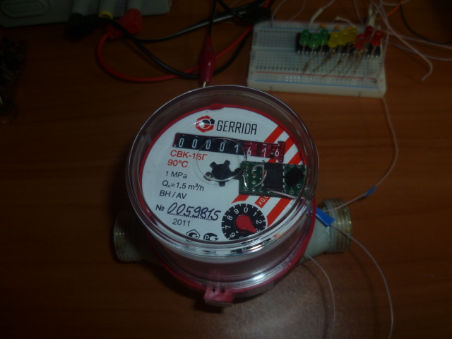

Молодец! Я свой до сих пор доделать не могу. Правда мне хочется без жк, чтоб просто показывал уровень расхода воды с помощью ряда светодиодов.

Ратмир писал(а):
................. хочется без жк, чтоб просто показывал уровень расхода воды с помощью ряда светодиодов.................
Нее.......... Мк , это такой прорыв в этом деле. :)
Очень интересно что за схемка
Поделись как исполнена схема

Зачем! у меня на на меге8 и две планки по 9 светодиодов на горячую и холодную, просто цель прибора немного другая. Заступорилось у меня на программе для меги, немного не хватает мозгов чтоб писать программы.
Схему для датчика хола где то взял в инете.

Просто собрана на макетке, но можно и на бумаге нарисовать. Очень проста, два сигнала с датчиков на Int0, Int1, по мере увеличения скорости вращения колесика загараются постепенно 1 затем 2 и т.д до 9-ти светодиоды для горячей и холдной воды ( это моя цель :) ) Ног на меге как раз хватает для 18 светодиодов. На осциллограмме видны сигалы при минимальной скорости и максимальной скорости вращения. Слишком большой точности для моей конструкции не требуется.

Может я конечно не в том напрвлении двигаюсь, и нужно задействовать внутренний таймеры(счетчики) но пока их плохо изучил.

Так значит ОУ, МСР601, а вот там где датчик холла 1 нога точно напрямую на +5 вольт, у меня эта диагональка питания звонится 360 ом , да там практически любая комбинация прозвонки по ножкам от 300 до 360 ом...

да распиновка хрен поймешь у этого датчика HALL IC VHE-101B подключил именно так, другого не было, кстати сейчас выбор датчиков огромный и по цене уже от 12 руб. и все уже трех ногие со втроенным опреционником!

Ратмир а сколько импульсов у тебя получается, с твоего счетчика на 1 литр?

Недостаток подобных схем, это их питание
даже если 8L использовать дисплей сам посебе 5 вольт кушает
отключил питание и нету счёта - убыток
хотя 3вольта для этой меге будет нормально если дисплей от преобразователя на время будет включатся.
каломер нужен - вот это возможно и есть выход
хотя и там питание должно быть.
В выходные подключу к водопроводу скажу!
