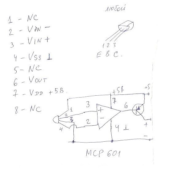

 Заголовок сообщения: Re: Цифровой водомер (счетчик расхода жидкости) на МК ATmega
СообщениеДобавлено: Вт авг 16, 2011 19:26:06
Карма: 86
Рейтинг сообщений: 94
Сообщений: 8851
Откуда: Уфа
Coviraylhik писал(а):
Жаль что схемка только примерная, хотелось бы увидеть конкретную...
схема.JPG [40.54 KiB]

Так значит ОУ, МСР601, а вот там где датчик холла 1 нога точно напрямую на +5 вольт, у меня эта диагональка питания звонится 360 ом , да там практически любая комбинация прозвонки по ножкам от 300 до 360 ом...

да распиновка хрен поймешь у этого датчика HALL IC VHE-101B подключил именно так, другого не было, кстати сейчас выбор датчиков огромный и по цене уже от 12 руб. и все уже трех ногие со втроенным опреционником!
