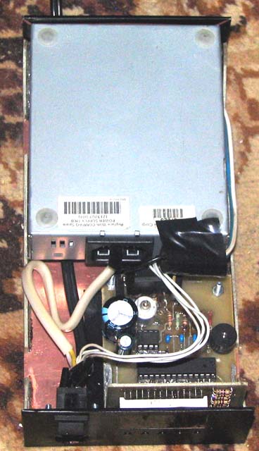

хотелось бы глянуть "развертнутое" (внутренняя компоновка) фото вашего варианта, и несколько слов про БП.

Фото внутренней компоновки прилагаю, компоновка определена размерами ИБП, я его использовал от какого-то старого системника (примерно 286 или даже ХТ). Корпус спаял из односторонне фольгированного текстолита, на углах косынки для жесткости, в них же, закрыв пустой корпус, сверлил сквозные отверстия, и к косынкам с внутренней стороны припаял гайки - тройки, ввернув в них для центровки болты. На внешних сторонах отверстия раззенковал под потайные шляпки болтов. Потом обклеил самоклеющейся пленкой - продается в стройматериалах в отделе Обои.
БП мой дает 18 вольт постоянки, по маркировке до 2-х ампер, такого питния хватает.

миха-псков писал(а):БП мой дает 18 вольт постоянки, по маркировке до 2-х ампер, такого питния хватает.
я вот что то не пойму паяльник 24В, а БП дает 18В, :shock: вроде как недогрев паяльника, или я что то упустил :oops:

кстати насчет питания у меня есть рабочая простенькая станция за 1000 р.. так вот паяльник там 24в, а транс стоит на 14в.. и нормально работает.. Сегодня поробовал этот транс поставить на предыдущую станцию, по схеме с оптопарой, и даже удивился, до этого ничего не работало, а тут нате вам заработало.. правда высавляю допустим 300 гр, а стабилизируется на 295.. но работает.. Вопрос с питанием станции надо наверное как то решать.. С уважением Игорь..

Отвечаю тезке насчет напряжения.
А что же здесь решать?
Закон джоуля-Ленца:
Q=I^2*R*t;
из I=U/R:
Q=U^2*t/R.
Мы уменьшаем напряжение. Из-за этого увеличивается время, затрачиваемое на разогрев до определенной температуры. Ток то течь от изменения напряжения течь не перестает! Таким образом, как уже заметил KOSTYA, мы получаем недогрев паяльника(вернее, не совсем недогрев, но тем не менее, при достаточно сильном различии между питающим напряжением и напряжением, необходимым для нормальной работы паяльника, будет наблюдаться именно недогрев). У михи-пскова разница напряжений недостаточно велика, но вот у Garic33 ее эффект уже вполне заметен. Надеюсь, я ответил на Ваш вопрос.
