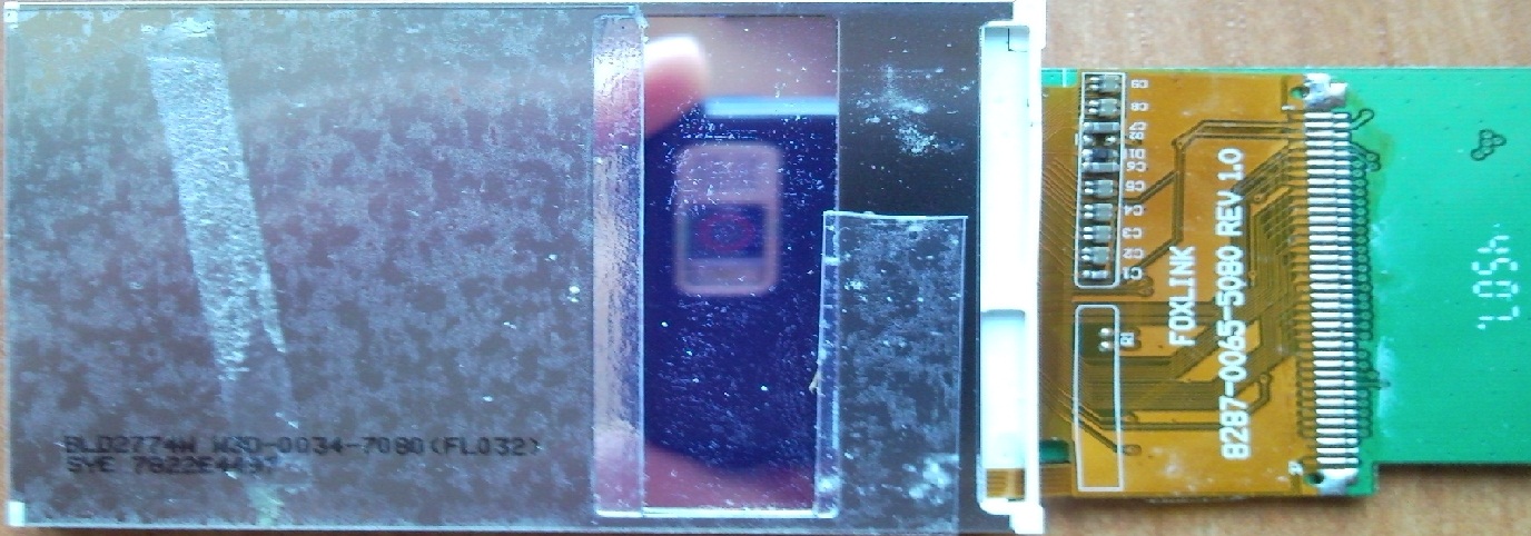

Здравствуйте, хотел собрать устройство с LCD цветным от китайского телефона(подделка нокиа 95).
ЖК BLD2774W W3D-0034-7080(FLO32). Кто знает где есть на него даташит? Гуглил, искал в яндексе-> ничего не нашел(

VDLab писал(а):
Здесь поройтесь.
Не найдете ничего полезного - готовьте подробные фото шлейфа с двух сторон, будем препарировать. :)
Как и сказали-ничего полезного не нашел. Вот фото дисплея:

От первого фото толку нет вообще, от второго, в общем то, тоже.
Во первых, отпаяйте дисплей от платы, иначе второй стороны шлейфа не увидеть.
Во вторых, придется аккуратно снять тачскрин (желательно предварительно отпаять тачскрин, чтобы не порвать его шлейф), чтобы определить какой контроллер установлен в дисплее (нужны размеры кристалла, чем точнее, тем лучше).
В третьих, необходимы фото распрямленного шлейфа, такие, чтобы можно было рассмотреть каждый проводник. При отсутствии нормального фотоаппарата с режимом макросъёмки, дисплей можно запихать в сканер, получается очень неплохо.

Так как на фото. Возможно он залит черным герметиком, но при ярком освещении кристалл можно под определенным углом отчетливо рассмотреть.

Вот, только кристал пока не рассмотрел)
А зачем шлейф нужен то? Ну в смысле как по нему и что можно определить????

Добрался до мк, размеры 22x1.5 мм. вроде такие.

По нему можно определить распиновку.
Собсно распиновка во вложении, контроллер дисплея - ILI9320 или LGDP4531, даташиты на них есть в открытом доступе.
з.ы. И не забудьте заклеить кристалл чем нибудь непрозрачным, он не любит яркого освещения при работе.

На контроллер можно уже не смотреть, я вам дал распиновку шлейфа а не контроллера. Ищите в сети примеры инициализации (их полно), подключайте к своему контроллеру согласно распиновке и радуйтесь жизни.
А узнать распиновку достаточно просто - по размерам кристалла подбираем возможные типы контроллеров, открываем даташиты на них (страницу с расположением выводов или схемой внешних подключений, при наличии) и подбираем по расположению проводников где какой вывод. При наличии некоторой практики это за несколько минут можно сделать.
