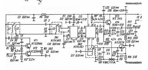

Здравствуйте уважаемые Коты. Извиняюсь за глупое название темы но умнее выразиться не смог. Суть вопроса: у меян есть плата от чб телевизора союз 31-тб-407 на ней стоят селекторы каналов СК-М-24-2с, СК-д-24с и субмодуль канала СМРК-2-3, и есть готовый модуль фотон -7 (блок стереодекодеров и фильтров) Можно ли на базе этого без особых переделок ВЧ части схемы собрать стереоприемник на диапазон 64-108мгц?? Прошу сильно не пинать если высказал глупость. Схемы на все модули если надо выложу. Заранее спасибо

Не в этом дело. В ТВ звук передается на поднесущей частоте (у нас 6,5 МГЦ). Поэтому, просто, соединив СКМ и СМРК, звука от ЧМ радиостанций мы не услышим, только звуковое сопровождение ТВ.

aen писал(а):
Я в давние времена делал вообще на советском СКМ-24 и таким УПЧ и все работало.
ж. Радио 2 1985 г
В более новом ж. Радио была еще подобная схема на микросхемах 174ПС1 по моему.
Сейчас конечно такие уже не имеет смысла делать.
Этот УПЧ на частоту 31,5 мгц. Полоса с катушками небольшого размера получается около 1 мгц.
Или вот.
http://cxema.my1.ru/publ/radiosvjaz/rad ... 7-1-0-3377

Вам нужно почитать о структурных схемах телевизоров. Их строят по одноканальной схеме и по двухканальной. В основном делают по одноканальный где нельзя отделить канал звука и изображения, т.к. в нем промежуточная частота звука получается за счет биений несущей звука и несущей изображения, т.е. звук в нем без изображения работать не может.
Поэтому в данном случае одними блоками телевизора не обойтись.
Хотя конечно можно "изловчится" и подмешать в видеодетектор сигнал равный промежуточной частоте изображения, т.е. 38 МГц, но это не совсем хороший путь.

Да нет может и звук и изображение отдельно приниматься.
На 38мгц идёт первая ПЧ, это канал изображения, а 6.5 мгц это канал звука.
Канал изображения промодулирован АМ, а канал звука ЧМ.
Эти два канала идут вместе АМ 38 и ЧМ 38-6.5=31.5.
