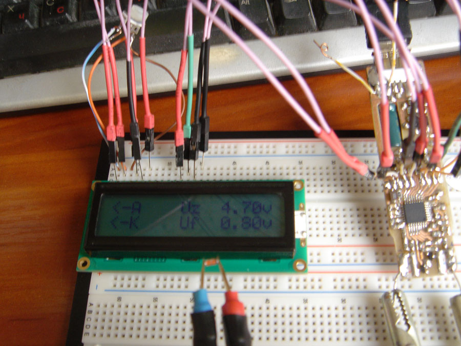

Вот питание от юсб порта компьютера, только вывод на жк дисплей 2х16,как видно из фото сам приборчик по толщине и ширине меньше индикатора!(можно сделать вывод,что изначально он задумывался как приставка к хамелиону,а в перспективе он стал еще и автономным приборчиком.. Если есть вывод на дисплей хамелиона через юсб порт,то наверно можно и выводить на экран монитора компьютера информацию о детали .
стабилитрон 4.7вольт.jpg [166.41 KiB]
прибор.jpg [200.3 KiB]
А попробуйте пожалуйста запустить терминал и посмотреть что он выдаст в компьютер.

колоб писал(а):
НИЧЕГО НЕ ВЫДАЕТ,ТОЛЬКО ПИШЕТ ПОДКЛЮЧЕНО НЕИЗВЕСТНОЕ УСТРОЙСТВО.
Понятно. Наверное недопонимание вышло. Я имел в виду подать сигнал на COM порт компьютера. USB естественно без драйвера не определит.
