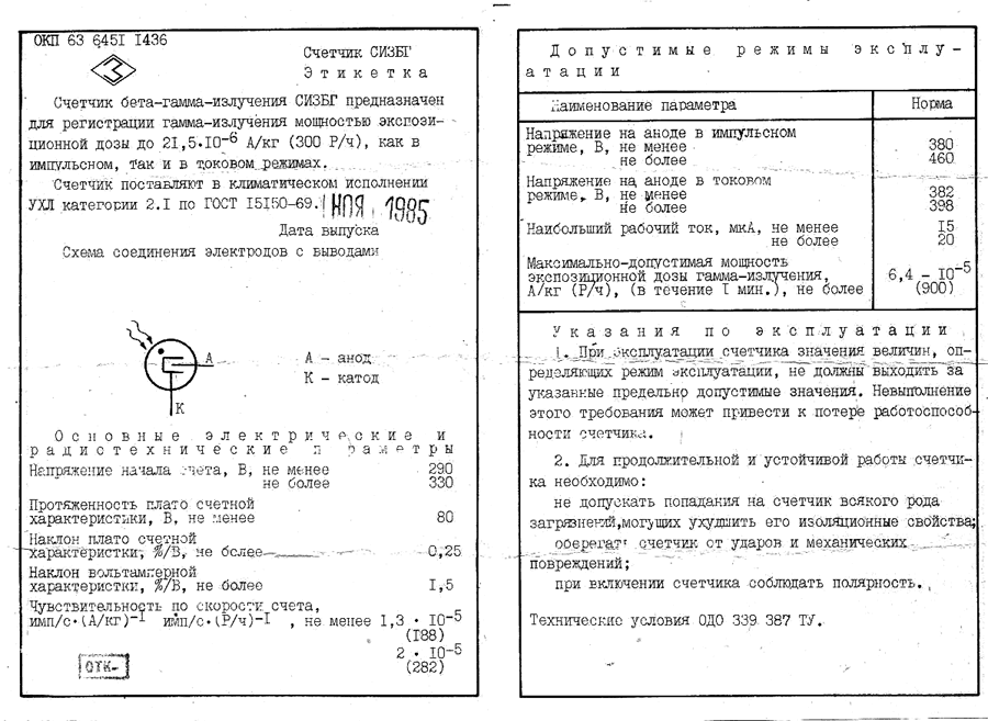

shodan писал(а):
kreitzz писал(а):
Собрал Гамму 4,2 в оригинальной версии, без изменений, только один датчик поставил СИ-3БГ, да в корпус запихнул 127х65х25. Вроде работает...
Если прибор поработает минут 5-10 не выводится сообщение об ошибке датчика?!
kreitzz писал(а):
Хотел уточнить, что за хитрый дисплей использован? Обычно у всех экранов первая нога - земля, а 2-я - +5В
не обычно и не у всех :) http://lib.chipdip.ru/243/DOC000243474.pdf
Этот дисплей самый компактный из всей линейки WH1602
Да пока не могу сказать - дисплей (зеленый инверсный WH1602C-GTI-CT) стал ерунду показывать, но при этом измерение идет - вблизи радиоактивного источника (одолжил у знакомых) орет благим матом...Попробую подключить другой экран, может в нем дело...Вначале было все в порядке, но потом все больше и больше символов стали появляться с ошибками, а сейчас просто горит только одна строчка.
Однако, будучи работающим, прибор показывал, что дома только бета-радиация, гаммы - нет...в принципе, датчик СИ-3БГ требует чуть других напряжений, но не думаю, что это критично...
И еще одна странность - когда собирал прибор, то ошибочно подключил вывод процессора PC4 не резистору 4,7К. идущему к затвору транзистора VT5, а к истоку этого транзистора - см. схему. При этом и динамик (от мобильника - 8 Ом), и светодиод пищат и мигают как положено, прибор все показывает...
Если же вывод перепаять "по-правильному", то прибор грузится, показывает приветствие, "Накачка HV", щелкает и .....перезагружается....затем все заново. Прямо мистика какая-то - правильно не работает, не правильно - работает...
При" неправильном" подключении на выводе процессора PC4 подается 4,7В...при "правильном" - около "0"....В чем может быть дело?
Из опыта с контроллерами ПИК- возможно необходимы подтягивающие резисторы...что скажут гуру?
Короче, такие дела....
СИ-3БГ.gif [83.51 KiB]
error.GIF [22.58 KiB]

Сегодня довел девайс до ума - оказалось, что было достаточно впаять вместо 4,7к резистор на 20к в цепь затворов полевиков VT5 и VT9. Теперь все работает, только не могу настроить передачу данных на ПК.
И в самом деле, после 5 минут работы прибор выдает "Ошибка датчика 2"!
Как можно заставить работать в этой конфигурации датчик СИ-3БГ? Уменьшить напряжение?
