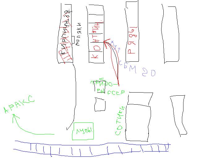

Есть у Вити, третий или четвертый белый контейнер около каменных рядов( первый контейнер с мультиками, еще ближе мужики на лотке с приборами, генераторами, осциллами, ВЧ вольтметрами)

Может не правильно понял? Там мужик низенький такой, коренастый, продает силовуху высоковольтную. Про СБМ надо спрашивать у него, у него полная коробка была их, наверно штук 100.
Разобрался и по первому рисунку,
Именно там и спрашивал - нету там. Торговцы говорят, что все закрома повыгребали и больше не будет .
Теперь можно только в сети найти по бешеным деньгам.
Спасибо за наводку.
