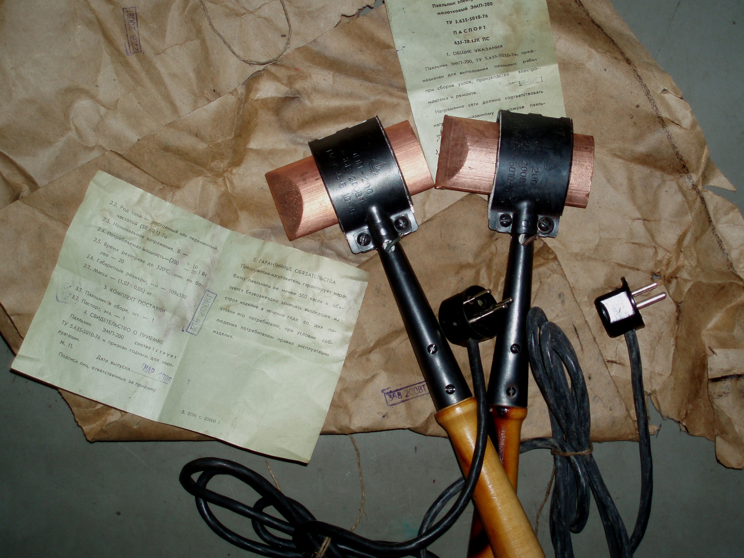

Паяльник на номинальной мощности жрёт около 5А.
Поэтому я бы не советовал ставить диммер по вторичке. Туда нужно будет симистор с радиатором размером с бегемота.
Не хочется диммер - можно набрать гармонь из лавсановых конденсаторов 20, 10, 5 мкФ (каждый со своим тумблером), и рулить ими по первичке.

Если ему неохота строить диммер - то батарея конденсаторов вполне себе выход. Тем более задача о габаритах похоже не стоит - все разумные "габариты" уже съел трансформатор.
Зато конденсаторы в первичке - простое как автобус решение, не требующее глубоких знаний и пониманий.
Десятки видел схем (в т.ч. и в "Радио") с таким решением. Всяческие автомобильные зарядники и прочее...

в паспорте на паяльник больше всего прикалывает 50±0,1Гц
Причём можно питать и от постоянки.

[uquote="kentgaryk",url="/forum/viewtopic.php?p=3947324#p3947324"]Но для начала ТС должен решить - А нахуя оно надо?! :)))
Для тех кто забыл с чего начиналось.[/uquote]Я толком и рассмотрел что он там показывал.
IR2153+IRF740+ хреново посчитаный транс в проге старичка и ещё пяток деталей, вполне справится с этой штукой.
Ну а вообще готовые есть.
Помню видел подобные пальники на 220 в электро магазине лет 15 назад, цена была такой ..
у вот чуть дороже чем такой БП https://aliexpress.ru/item/33031342659.html
И даже за 1400р проб БП купить не жалко.
Ну а что паять это другой вопрос, главное купить кило 10мм припоя.
Можно паять крыши.
А ещё есть такое изобретение как паяльная лампа. Только знакомый говорил там какуюто фиговину надо, розжиг чтоль, чего у дешёвых китайцев нет.
И такой паяльник на ней греть самый оно без всяких 200вт.
Ну а по поводу транса, автор не сказал холодное сопротивление. Он и будет гудеть пока не нагреется спираль.
У меня обычный 100вт перегревается, канифоль просто улетает, а припой стекает, даже ему надо диммер или дёргать с розетки чаще.
Так что от тех 200вт точно будет перегрев если паять мелочь вроде баночек, так что все 200вт туда вгонять ненадо

Есть у меня такой колун, только на 220В. Изредка использую когда надо запаять что то типа канистры или бензобака. Не разу не возникала необходимость его регулировать, хотя питание рабочего стола идет через латр и достаточно только покрутить. Вернее накручиваю 260В чтобы скорее нагрелся, а потом ставлю 220В и паяю.
