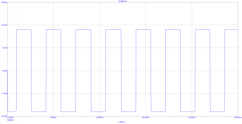

А у меня получился чистый меандр 250 Гц :shock:

GubaRewa, Ну а зачем вы усиление задрали так сильно? у меня же на схеме номиналы указаны. Там суммарное усиление нужно чуть больше 2

По Вашим номиналам тоже не получается: синус либо срыватся, либо меандр. Без стабилизации не получается.

Стабилизация на моей схеме от R5 зависит. Если генерация затухает то надо чуточку увеличить R6.

Добавил R6 до 20 кОм - сигнал не срывается, но угловатый синус. А если 19,9 кОм - затухает. В микрокапе нет TL072 без индексов, а в LTspice XVII вообще нет TL-ок...

[uquote="GubaRewa",url="/forum/viewtopic.php?p=4381741#p4381741"]но угловатый синус.[/uquote]
Ну что ты за буратина, сказали же - поставь шаг не ноль.

Ага, поставил 1 - ещё более ломаная!
А эта при 0.

Не 1, а 1 мкс.
