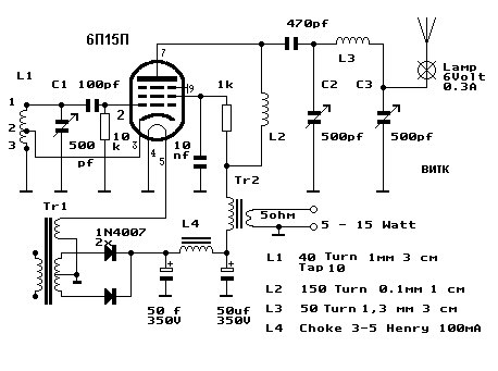

Что- то типа вот этого, что ли, (выходной каскад на 6П15П) у меня было..
Взято отсюда:
http://radio-sonik.ucoz.net/forum/5-5-1
Чем короче антенна, тем меньше дальность..
А АМ диапазон, по- моему, амеры и не контролируют, при небольшой мощности там большую дальность не получишь.
Взято отсюда:

Re: АМ передатчик диапазона длинных-средних волн.
собрал эту схему:
вот что получилось:
Почему -то работает не так как обещал автор. На свой КИЕВ-4 ловлю в районе 50 см. Дальше тишина. Что делать?
вот что получилось:

/-/ekit писал(а):На свой КИЕВ-4 ловлю в районе 50 см. Дальше тишина. Что делать?
Во первых откуда у вашего КИЕВ-4 коротковолновый диапазон 52-75 метров, заявленный автором схемы?
Во вторых ваш КИЕВ-4 если верить сайту:
http://rw6ase.narod.ru/00/rk/kiew4.html
является ППУ с чувствительностью 20 мВ/м, а не среднестатистическим супергетеродином с чуйкой для СВ примерно 1,5 - 0,5 мВ/м.
И видимо на СВ диапазоне вашего приёмника принимаете вы субгармонику от КВ диапазона, на который расчитан собранный вами передатчик.
Я переделал передатчик на СВ диапазон. Поставил конденсатор на 800 ПФ. Частота вроде верная...

/-/ekit писал(а):Поставил конденсатор на 800 ПФ.
Во первых зашунтировали контур конденсатором большой ёмкости, вот его добротность и упала.
Во вторых распространение коротких и средних волн значительно отличается, для покрытия одинакового расстояния на СВ нужна большая мощность, чем для КВ.
В третьих автор схемы написал, что приём вёлся на супергетеродинный приёмник ВЭФ-202
http://rw6ase.narod.ru/00/rp_p2/wef202.html
с чувствительностью на КВ диапазоне 70 мкВ/м, (микровольт) а у вашего Киева-4 чуйка 20 мВ/м (милливольт).
