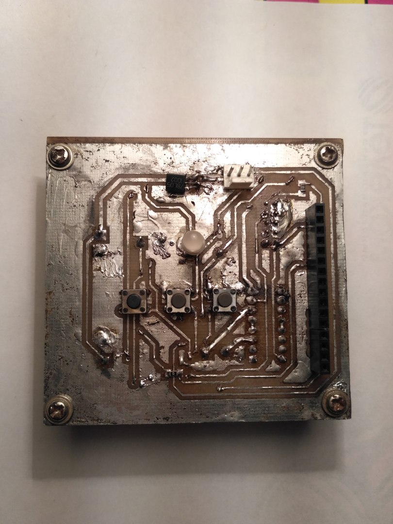

Забабахал себе часики
СпойлерМогут в настраиваемом порядке показывать:
Время (часы : минуты)
Дату (месяц . число)
День месяца и недели
Температуру (до 10 датчиков)
Год
В ближайших планах атмосферное давление, влажность, CO2 и бой
Имеют дневной режим со сменой показателей.
Ночной режим с очень плавной сменой цифр
Тёмный режим. Чтобы ночью не светили и не мешали спать.
Цветовая палитра, набор и очередность вывода информации настраивается автономно с кнопок.
Испульзуются детали:
Arduino pro mini
WS2812 (95 штук)
модуль RTC, (3231,3232, или 1307)
модуль светочувствительный на lm933
до 10 датчиков температуры DS18B20
Управление с трёх микрокнопок
Питание от зарядника 5V 2A (достаточно и 1A)
За схемой и прошивкой в личку
