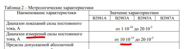

К слову, о В7-54/2 два дня назад, ездил с ним в ЦСМ и проверил метрологию. Прибор оказался полностью в спецификации, несмотря на то, что калибровался уже очень давно. Думаю, тут тоже можно сделать выводы о "старом никому ненужном мусоре". :))
Новые калибровочные константы естественно не стал вносить.
Опять таки, у каждого своя "правда".
Насчет же заявления, что кейтли или кейсайт могут измерить ток в 1Е-17А - меня повеселило :)))
Качаем описание типа СИ на тот же Keysight 2987A и смотрим таблицу 2:
И что мы там видим:
Диапазон измерений силы постоянного тока, А от 1Е-15А ни о какой 1Е-17А там речи не идет.
Если же обратиться к В7-45, внезапно, методике поверки. То внимательно присмотревшись, мы там увидим поверяемую точку 2Е-17А:
68608-17.pdf
(333.39 КБ) 143 скачивания

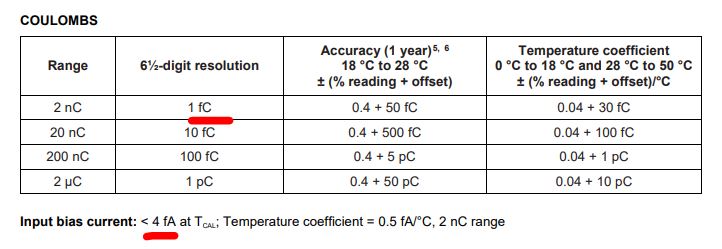

[uquote="Облачко",url="/forum/viewtopic.php?p=4062470#p4062470"]Производитель это уже сделал за Вас.[/uquote]
Но при этом, если почитать внимательно даташит на ОУ, то мы увидим, что там заложен технологический запас +-километр.
Обмерив же конкретный ОУ я точно знаю его характеристики и какое влияние его паразитные параметры будут оказывать на схему.
[uquote="Облачко",url="/forum/viewtopic.php?p=4062470#p4062470"]Всего-то? Современные приборы этого класса имеют 6.5 разряда.[/uquote]
Берем Keithley 6517B и видим, что 1е.м.р. при своих 6.5 разрядах он имеет в 1fC, В7-45 при своих 4.5 имеет е.м.р. в 0.1fC
Ах да, в случае современного прибора с высокой разрядностью, мне еще придется учитывать "набегание" показаний из-за большого паразитного входного тока прибора. К слову, паразитный входной ток моего экземпляра составляет <300зА (3Е-19A). Т.е. учитывая время на измерение наброса заряда исследуемым ключом (причем многократное), погрешность от паразитного входного тока прибора можно вообще не учитывать.
[uquote="Облачко",url="/forum/viewtopic.php?p=4062470#p4062470"]Тогда я согласен с товарищем fedrfad, и верить на слово никам на форуме не стану, вы явно фанат старых приборов и как минимум многократно преувеличиваете истину.[/uquote]
Это ваше право. Мне достаточно быть уверенным для себя и цель кому-то что-то доказывать у меня не стоит. При этом, если же мне нужно будет что-то сделать, где требуется прибор именно с госповеркой я спокойно сдам свой В7-54 в поверку и получу все сопутствующие документы и сертификаты.
