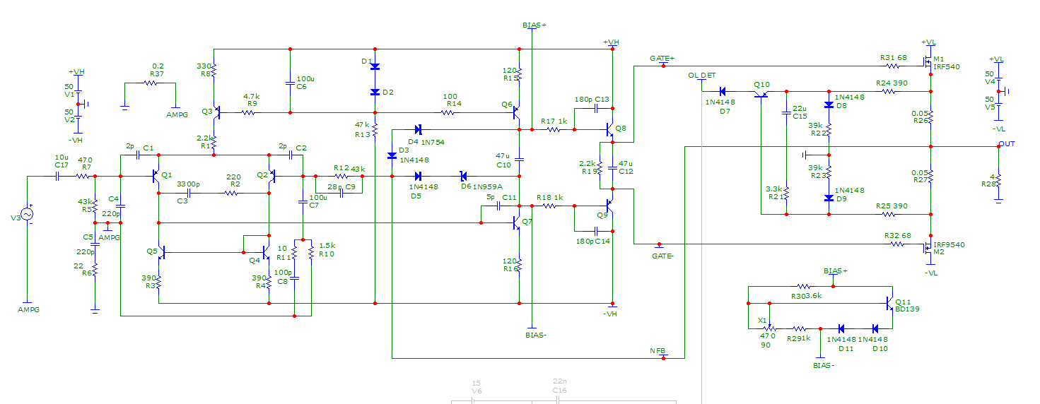

Извините что вклиниваюсь в высокоинтеллектуальные беседы про трансфоорматоры.
у меня тут ресивер (прости господи).
Pioneer VSX-839RDS
Блок УМ выглядит как бяка
Схемка достаточно простая, причемс выхлоп на обычных копеечных полевиках
Моделька присуствует, искажения тоже не фонтан. правда в аппарате транзюки ДК и УН немного другие, но не думаю что это очень принципиально. в оригинале сборки FMS/FMW
Но эта дрянь, собраная из говнга и палок не плохо так себе работает. недельку уже гоняю его, никакого отторжения.
Возожно кому то пригдиться для сборки реализации бюдженого неплохо звучащего аппарата,
учитывая невменяемую стоимость нормальных транзюков годных для ВК УМ, может быть акуально.
AMPL.zip
(39.27 КБ) 49 скачиваний
