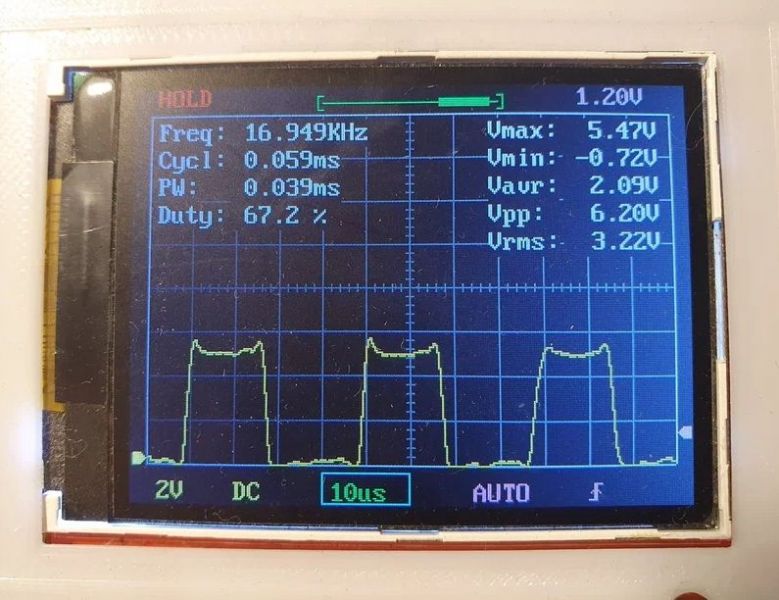

Про дроссели. Поставил вот эти https://www.chipdip.ru/product/ec24-102k, вроде как у FAKIR, но у них "Активное сопротивление, Ом 30". По схеме 14 должно быть. Других не было, поэтому взял, замерил тестером - 14! Вот и не понятно, какое должно быть активное сопротивление, 14 или 30. Добавлять резистор или нет.
Фронты генератора допустимы такие?
В одном месте прочитал по поводу генератора на триггере Шмитта: "Скважность импульсов приведённых генераторов близка к двум, однако из-за несимметричности входных защитных цепей некоторых типов микросхем возможно некоторое отклонение формы выходных сигналов от меандра"
То есть в схеме заведомо заложена несимметричность выхода генератора и такие фронты? Это не важно в данном случае?

Я не знаю, почему осциллограф намерял 16кГц, там 25 (период по клеткам 40мкс).SergAG писал(а):Я давал осцилограмму синала, который должен быть на частоте - 25 кгц, а вы даёте не понятные частоты...
Надо ли стремиться к чистому меандру с крутыми фронтами? Например, на 555 таймере. Я, как вы правильно заметили, в теме не особо шарю, но считал до сих пор, что для всяких там ЭДС и самоиндукций крутые фронты актуальны.

Не вижу смысла в этом.SergAG писал(а):Надо ли стремиться к чистому меандру с крутыми фронтами?
Есть некоторая ассиметрия, но это не критично в данной схеме.
