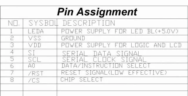

какой пин соединять на mosi ? clk и rst понятно
Сообщения: 3254
Откуда: Боровичи, Новг. обл.
Сообщение mial »
А смысле?
Сообщения: 364
Зарегистрирован: Вт авг 14, 2012 13:36:38
Сообщение DMUTPUUM »
на схеме так
а в том, что я хотел, есть вот такие
Сообщения: 3254
Сообщение mial »
Ну у вас то на плате и обвязка там есть. cs на землю, rst, a0, call, mosi
как в схеме. С подсветкой тока проблемы. У вас общий уже заведен. А у меня по моему по массе управляется. Но оно надо и не надо. Подберите резистор, и так пойдет.
