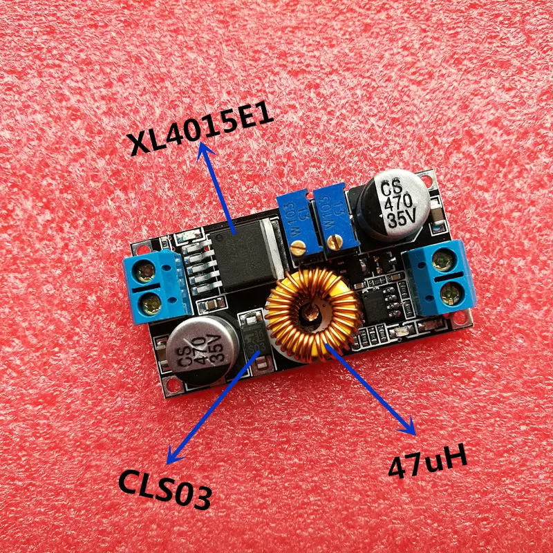

Если напряжение на входе не превышает 36=и вольт, то можно перед выходным транзистором приспособить предрегулятор на базе импульсного регулятора напряжения на 5 ампер.
Тогда мощность рассеивания на транзисторе будет минимальной, а максимальный ток будет "доступен" во всём рабочем диапазоне блока питания с одним транзистором и не большим радиатором ... :)

Borodach писал(а): Если напряжение на входе не превышает 36=и вольт, то можно перед выходным транзистором приспособить предрегулятор на базе импульсного регулятора напряжения на 5 ампер.
у меня вот так, при пробном подходе, не получилось придавить ШИМ-ообразную срань от китайской платки на LM2596 до уровня в доли мВ на выходе линейника, где-то все равно лезла
наверное если изначально правильно развести предрегулятор и линейник в комплексе, с выполнением всех заморочек, оно заработает, но мне было лень :))

Уверен, что "доли милливольт" на выходе лаба устроит, практически, всех ... :)
