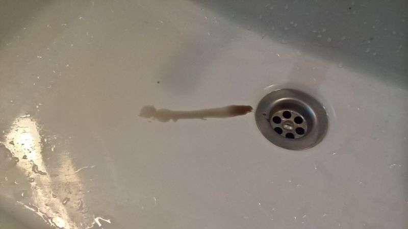

Сообщение vsteshak »
Промывка после операции активирования делается до исчезновения мути от гидроокиси олова ? Поэтому нужна именно проточная промывка ?
СпойлерВчера получился активатор :))
Гинуть наші вороженьки.
Сообщения: 3254
Откуда: Боровичи, Новг. обл.
Сообщение mial »
Мощная хрень получилась. Наверно в такой не надо держать 10 мин. Достаточно 2-3 мин.
Сам промываю в проточной воде. То есть пластиковое корыто, в него течет вода, плату бултыхаю вверх вниз 1 мин. Потом ускоритель 1 мин. и опять проточная вода и как в первый раз 1 мин. Муть замечал только первое время после изготовления активатора. И то не всегда.
