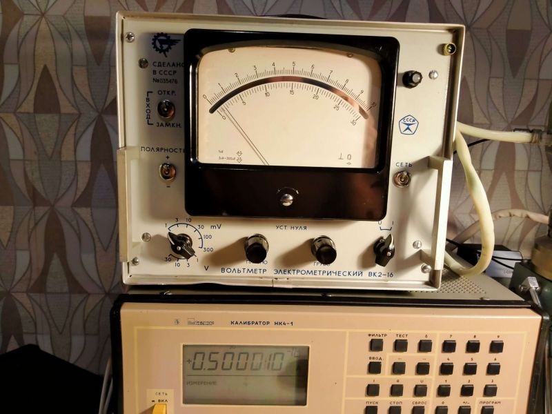

P.P.S. Тот же ВК2-16 использует для нижнего диапазона резистор в 1ТОм и вполне успешно измеряет токи в 1Е-17А.
