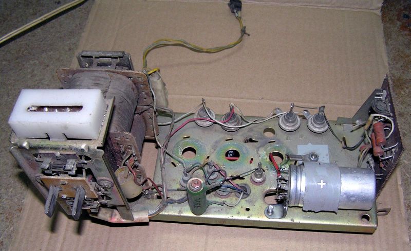

Попался блок питания с мостами на Д242 и КД202, и тремя электролитами - не могу опознать, от чего он. Напряжение вторички +52 и +31 вольт.
Электролиты 2200х50 я снял, и поставил комбинированный 1000х4 шт. 63 В.
По напруге похоже на Радиотехнику У-101, но там нет такого шасси. Разглядел - оказывается трансформатор ТСА-90-2 от ч/б телевизора УСТ-61-7.
Источник: https://20-20000.ru/trans_ts/ts_90_2.htm.
