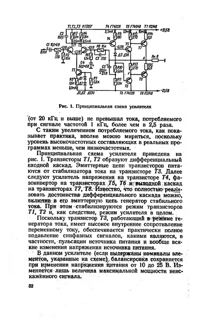

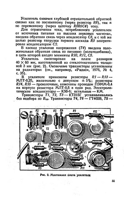

HariusHek писал(а):А сам я собирал на П217 из ВРЛ, номер не помню, 67, что ли... вспомнил фамилию автора: Тюрин.
..старый ты стал, Хек - памяти никакой.. :)
..ВРЛ № 56 стр 31.. :)
..я этот усилитель делал 2 раза, второй раз полностью на кремнии с ВК на КТ805 - "развернул" схему.. :)
..за всеми советами спряталась одна вещь - это стабилизация тока покоя выходного каскада.... :)
...в оригинале здесь германиевый транзюк серии МП, включенный двухполюсником - для нормальной работы узла он должен иметь тепловой контакт с радиаторами ВК или, что лучше - непосредственно с одним из транзисторов ВК..
..у транзисторов серии МП корпус электрически соединен с выводом базы - т.е, нормальная организация термостабилизации исключается как класс и от слова совсем.. :)
..есть вариант - использовать ГТ322 - у него корпус изолирован от выводов, можно рассверлить отверстие в радиаторе и плотно туда его вонзить..
..можно так же попробовать диоды (германиевые), экспериментируя с их типами и способом включения..
..но все эти способы плохо удерживают ток покоя вследствие большого теплового сопротивления от радиатора к датчику температуры..
..во времена моей молодости применяли терморезисторы ММТ-12 - с ними качество удержания ТП ВК на германии много выше.. :)

...А вот в чем тайный смысл использования схемотехники с глубокой ООС в усилителе на совершенно низкочастотных транзисторах?! Жуткое время задержки не позволит получить сколь-либо приемлемую глубину ООС, но динамические искажения будут очень большими! Или - это и есть цель, собрать на "германии" усилитель с максимально возможными искажениями? :dont_know: Для достижения минимума искажений, ООС, охватывающей несколько каскадов, применять не стоит - только местные, тогда можно ожидать более-менее сносного звучания... Пример грамотной схемотехники усилителя на германиевых транзисторах я не раз приводил, это контрольный усилитель радиоприемника Ишим. Там ООС охвачены слаботочные каскады, выходной же транзистор работает только с местной ООС по току...
сэм
Сообщения: 5248
Откуда: москва
Re: Сорим германиевыми транзисторами (УМЗЧ)
Сообщение сэм »
Бляха муха, быдо время, когда все концнртные усилители были на германии и никто не заикался об искажениях, аппаратура для записи на пленки, винил и т п. , которые по сей день ценятся
ssc
Сообщения: 24396
Сообщение ssc »
As писал(а):...А вот в чем тайный смысл использования схемотехники с глубокой ООС в усилителе на совершенно низкочастотных транзисторах?!
..а где она "глубокая"..?.. :)
..вот здесь - она сравнительно небольшая..
Кп = 1+13.000/620, N=Кu/Kn, где N - глубина ООС, Ku - коэффициент усиления с разомкнутой ООС, Kn - коэффициент передачи с замкнутой ООС, чуйка этого усилителя - несколько десятков милливольт, избыточна для повседневных применений..
..все как ты любишь.. :)
..навскидку - глубина ООС здесь не более 15..20 дБ.. :) ..разве ж это много..?.. :)
