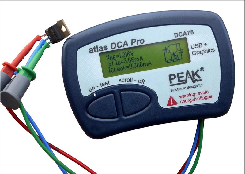

..купи себе что-то типа такого https://www.avito.ru/habarovsk/kollekts ... ion=107620
..автоматически распознает тип и цоколевку проверяемого элемента, выводит с достаточной степенью достоверности основные параметры транзисторов - к примеру, для bjt транзисторов показывает h21э, Usat K-E и Usat Б-Э..это очень сильно выручает - к примеру, для подбора пары в дифкаскад..
..причем, абсолютно похер, какие транзисторы ты будешь измерять - германиевые или кремниевые.. :)
..только брать надо русскую версию прошивки 1.13, в англоязычных версиях некоторые функции отсутствуют..

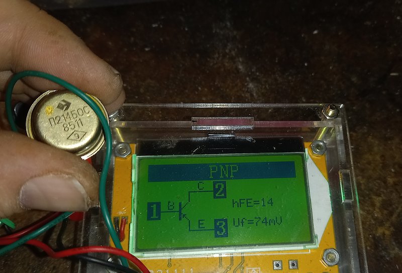

https://m.aliexpress.ru/item/1005004291798680.html
Этот прибор прекрасно меряет германий и по прямым , и по обратным токам.
Как где почует ток, так и выводит на экран показатель.
Сейчас работать сяду, фотки сделаю.
