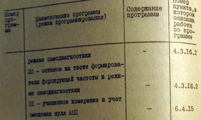

В общем, понял я механизм работы этой программы настройки. Ну, почти. Если и подстраивать по мануалу вольтметр, то пропустить пункты на 200мВ, в них просто нет смысла.
Программа 30, п/п 21 просто-напросто перестаёт учитывать "ноль" из блока ограничителей. В результате, измеряется напряжение смещения усилителя. И все нановольты можно откинуть, так как смещение в 6мВ даст по программе индикацию в 00.0600, то есть вольтметр измеряет на базовом пределе 2В. Это, конечно, не предел чувствительности АЦП, но показания будут разниться и из-за неточных Кус, и из-за погрешности измерений малых напряжений на начальном участке.
Так же усилитель весело плавает. При закрытии крышкой ноль уплыл с -5 до +8мВ, что не слишком хорошо.

Руководству трудно доверять.Mickle писал(а):Разве в руководстве
Полного скана ИЭ В7-46 в Сети я до сих пор не видел.

[uquote="Mickle",url="/forum/viewtopic.php?p=4085479#p4085479"]Разве в руководстве нет описания того, что делает программа 30 п/п 21?
[/uquote]
Есть. Пр.30 п/п 21 упоминается в разделе 4.3.16.3. "Подпрограмма 21 программы 30 используется при регулировке вольтметра после устранения неисправности, работа с ней описана в подразделе 6.4 настоящей инструкции по эксплуатации".
Ну а подраздел 6.4 и иже с ним предлагает всю ту дичь с которой мы пытаемся тут разобраться.

Нам везёт, что все книжки имеются в бумажном виде. ТО, ИЭ и альбом схем.Mickle писал(а):Полного скана ИЭ В7-46 в Сети я до сих пор не видел.
Да это лучше делать при закрытом гермоблоке. По пункту 6.4.1.20, на пределе 20мВ. Всё равно отверстий мы насверлили.DSGhost писал(а):Ладно, завтра возьму внешний мультиметр и выведу усредненное значение смещения отталкиваясь от трех диапазонов усиления вкупе. Или как предлагает пункт 6.4.1.11 "....на пределе 200мВ....Резистором R21 установить напряжение в контрольной точке КТ5 равное 0 +/-0,2мВ.". Напряжение предлагается контролировать по внешнему вольтметру, а КТ5 это выход усилителя.
