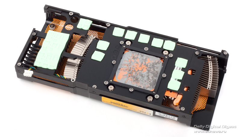

Где это Вы там такое рассмотрели? Радиатор там здоровый (точнее их там три, один большой в центре и два немного поменьше, по краям, выведенные на тепловых трубках). Ну и плюс алюминиевая рама, которая покрывает всю плату целиком (только под кондёры и GPU имеются отверстия) и охлаждает все остальные микросхемы и транзисторы. Не очень то сэкономили на такой системе охлаждения.as32888 писал(а):Хотя у тебя там еще и вентилятор уг (который на видюхе), и радиатор мал. Производитель сэкономил.
При открытом корпусе, видюха греется заметно слабее. Так что вопрос не в вентиляторе видеокарты, а в правильной вентиляции самого корпуса.
Ставил на выдув.as32888 писал(а):У тебя вентилятор в какую сторону дует? Должен на выдув стоять.
Им надо махать как веером внутри корпуса? Или каким образом он улучшит внутри корпусную вентиляцию?abc писал(а):для этих целей применяются райзеры
Re: а какой у вас компьютер
У тебя там выше карты стоит здоровый карлсон. Ты писал, что он дует на вдув и обдувает винты. Винтов у тебя порядочно, а это тот ещё микроклимат. С них сдувает завихрениями как раз к карте, некуда выходить горячему воздуху. И кулер на крышке на выдув не поможет, ибо всё равно у карты будет прогонять горячим воздухом с винтов.
Попробуй перевернуть задний кулер на выдув. При этом должны быть подсосы на морде, у винтов, чтобы оттуда засасывало воздух и прогоняло через винты. А подсосы на боковой крышке надо наоборот заглушить, иначе у тебя будет сосать много воздуха через неё и начнут ощутимо перегреваться все винты. Либо боковую крышку дырявить ближе к морде, у стойки с винтами.
PS: я в полудомашнем серваке, с шестью полутерабайтниками "бутербродом", выламывал на хрен штатную стойку для винтов и прикручивал их к длинным совковым игольчатым радиаторам, купленным на барахолке. Так эту "лестницу" и ставил в корпус. Правда винты были.... десятитысячные "максторы", ёпихмать, можно было яйца жарить без этой конструкции
Весь этот балет отлично продувался бросовым китайским кулером на выдув, установленным сзади.

Тот, что выше карты - работает на выдув. Винты обдувает такой-же, но находится он перед винтами, внизу (на фото его не видно и вообще не увидишь, пока не снимешь всю переднюю панель корпуса).hybroid писал(а):У тебя там выше карты стоит здоровый карлсон. Ты писал, что он дует на вдув и обдувает винты.
Температура винтов менее 40 градусов. Иногда до 45 нагреваются. Ну и винты я обычно сразу все не подключаю, а только те, инфа с которых мне нужна на данный момент (остальные в резерве).hybroid писал(а):Винтов у тебя порядочно, а это тот ещё микроклимат. С них сдувает завихрениями как раз к карте
Именно так и сделано, только на винтах не просто подсос, а стоит 120мм вентилятор, включенный на 5 вольт. Есть мысля попробовать задний кулер наоборот перевернуть на вдув, но сомневаюсь, что так будет лучше.hybroid писал(а):Попробуй перевернуть задний кулер на выдув. При этом должны быть подсосы на морде, у винтов, чтобы оттуда засасывало воздух и прогоняло через винты.
Примерно так?hybroid писал(а):PS: я в полудомашнем серваке, с шестью полутерабайтниками "бутербродом", выламывал на хрен штатную стойку для винтов и прикручивал их к длинным совковым игольчатым радиаторам, купленным на барахолке. Так эту "лестницу" и ставил в корпус.
http://i044.radikal.ru/1005/27/309833bd8baa.jpg
http://i054.radikal.ru/1005/6c/79e7bde902f8.jpg
P.S. С охлаждением винтов - никаких проблем нету. Просто внутри корпуса получается натуральная баня. Даже просто вверху корпуса воздух очень тёплый скапливается. Оно и раньше так было (GTS250 та ещё печка была), а теперь, с более мощной видюхой стало ещё жарче.

Так будет говно. Есть мысля сделать перетрубацию, задний на 5 вольт еле крутиться, вдувая, а передний на максимум высасывать из корпуса. Он ниже стоит, как я понимаю, как раз лучше должно быть. Будет протягивать задом-наперёд, в общем. Опять же, боковую стенку надо глушить, иначе тупо с неё будет сосать, минуя горячую баню у карты.SeregaT писал(а):мысля попробовать задний кулер наоборот перевернуть на вдув, но сомневаюсь, что так будет лучше.
