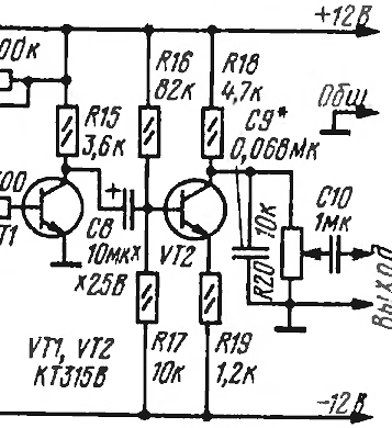

Я знаю только то, что мне иногда, в своих звуковых придумках, не хватает уровня звука (он должен быть 250..500 мв). И надо бы усилить звук, и вот думаю чем проще.
Вот, например, ближний пример, чем заканчивается схема , в которой выходной сигнал ну явно около 100-150 мв.... Её последний каскад, Но питание у меня не 12 а 9 вольт.
Сообщения: 3327
Сообщение ибуки »
а что за схема?по моему она не удачная
