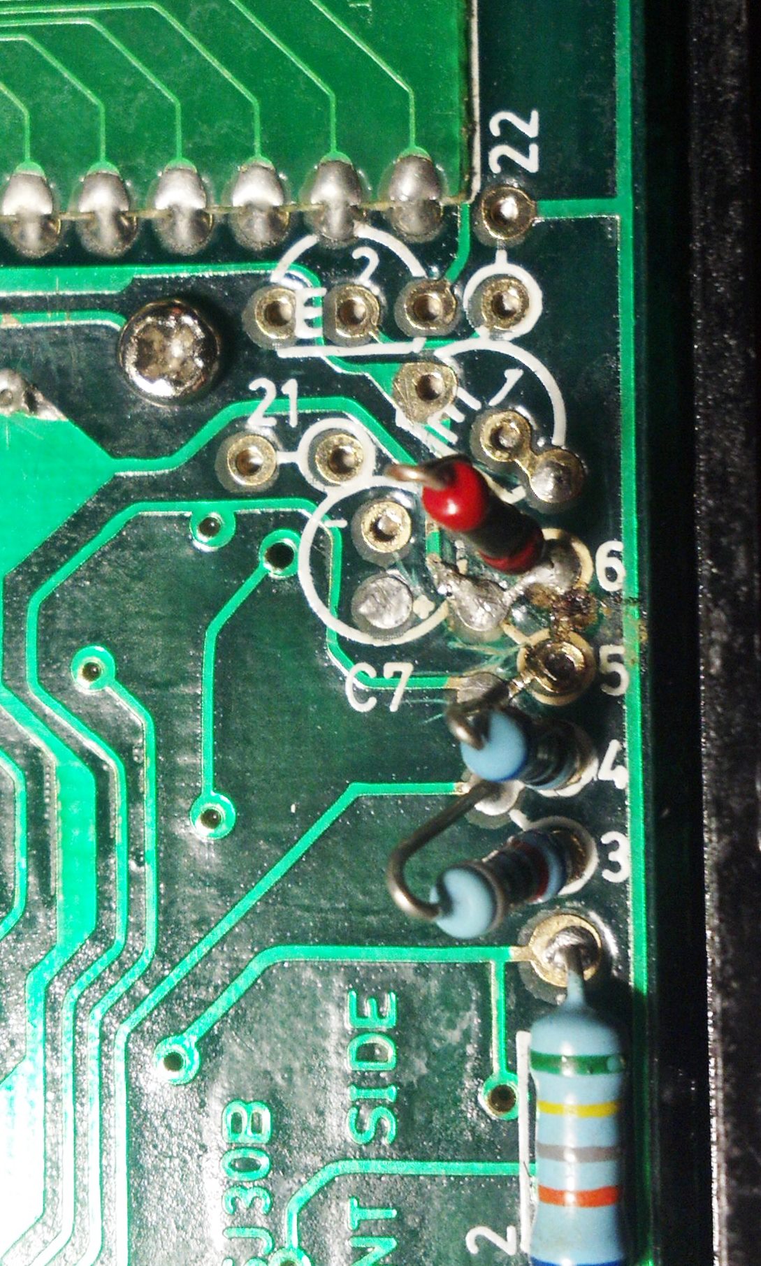

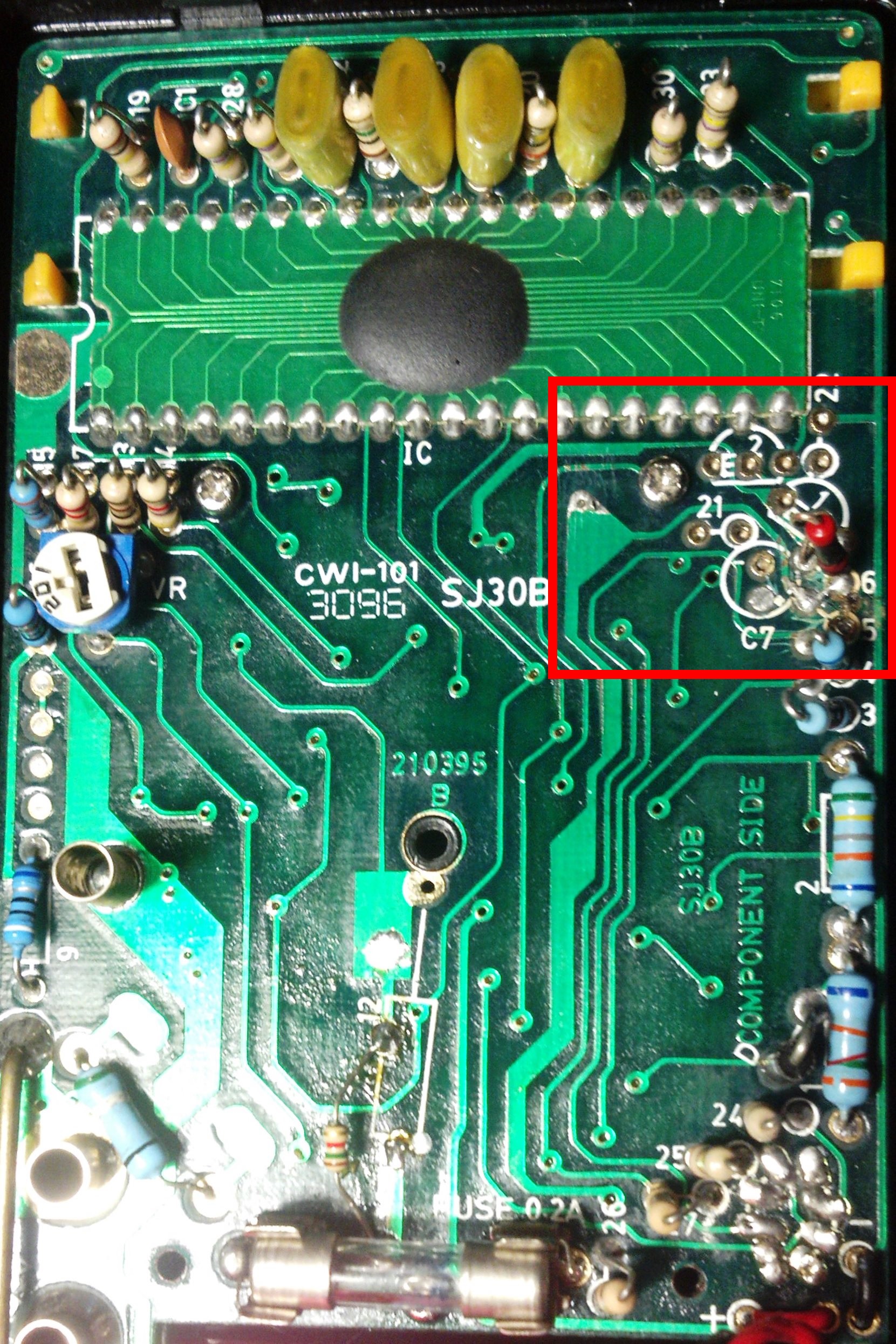

Плата полностью без SMD компонентов, промаркирована как CWI-101 SJ30B. Вот так выглядит:
Красным выделена область где отсутствуют/погоревшие компоненты
Вот более крупно:
судя по плате транзисторы Q1 и Q2 изначально не были установлены, ровно как и резисторы R21 и R22.
Резистор R6 судя по всему уже ремонтировался и не смотря на то, что он поджаренный имеет сопротивление 100 Ом, но лучше его заменить.
Резистор R5 уже был отдельно от платы и полностью обуглен.
Насколько я вижу нужно восстановить резисторы R5 и R6, а также R4, который немного пострадал от горячего соседства.
Смотрел по разным схемам, нумерация компонентов не совпадает, а по разводке платы я что-то не соображу, что это за резисторы.
Может у кого есть мультик с такой-же платой, чтобы хотя-бы по цветовой маркировке узнать номиналы искомых резисторов?

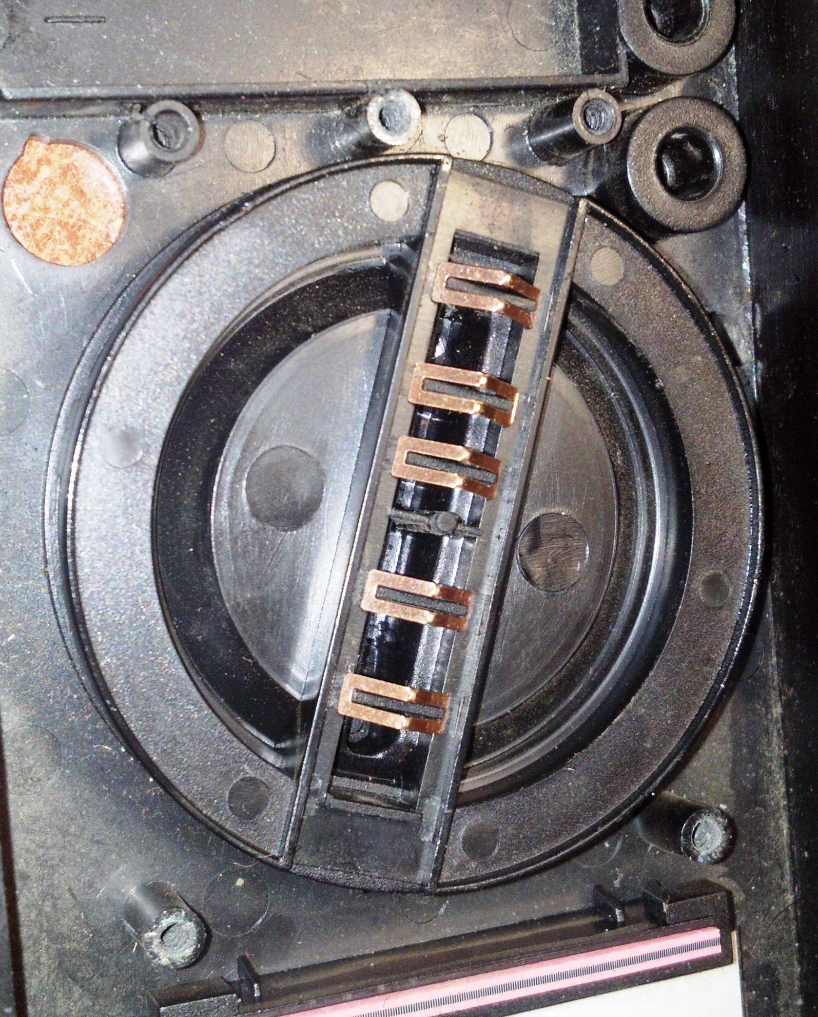

СпойлерЧем можно заменить или из чего изготовить вот эти скользящие контакты?

Kep2077 писал(а):нужно восстановить резисторы R5 и R6, а также R4,
Для DT830
R4 = 9Kом
R5 = 900 ом
R6 = 100 ом
Для DT830B
R4 = 10 ом
R5 = 117 Kом
R6 = 220 Kом
Все резисторы не хуже +/- 1%
По печатной плате получается, что у Вас DT830 без буквы.

Контакты можно изготовить из тонких полосок фосфористой бронзы.
Но легче наискать аналогичные от неисправного (благо они часто однотипные).

vem566
Спасибо, это вы на плате увидели или по какой-то схеме?
Дело в том, собственно, почему я забраковал почти все схемы что видел - это то, что в точке соединения R4 (9к) и R5(?) дорожка дальше идет по внешней стороне платы на резистор R27 (1к по цветам). При этом до R27 дорожка дважды уходит на обратную сторону платы на круг, а после R27 снова уходит на круг по обратной стороне. Такого я не видел ни на одной схеме, почему и сомневаюсь.
Сообщения: 4751
Зарегистрирован: Вс янв 24, 2010 13:14:02
Откуда: Омск
Сообщение vem566 »
Просто только в одной схеме соединены последовательно R4, R5 и R6.

Сообщение Kep2077 »
Восстановил резисторы. Но ничего не изменилось, всё также 1 слева во всех режимах. При вращении по кругу иногда проскакивают какие-то цифры, но быстро нарастают и устанавливается зашкал.
Что еще можно предпринять?
