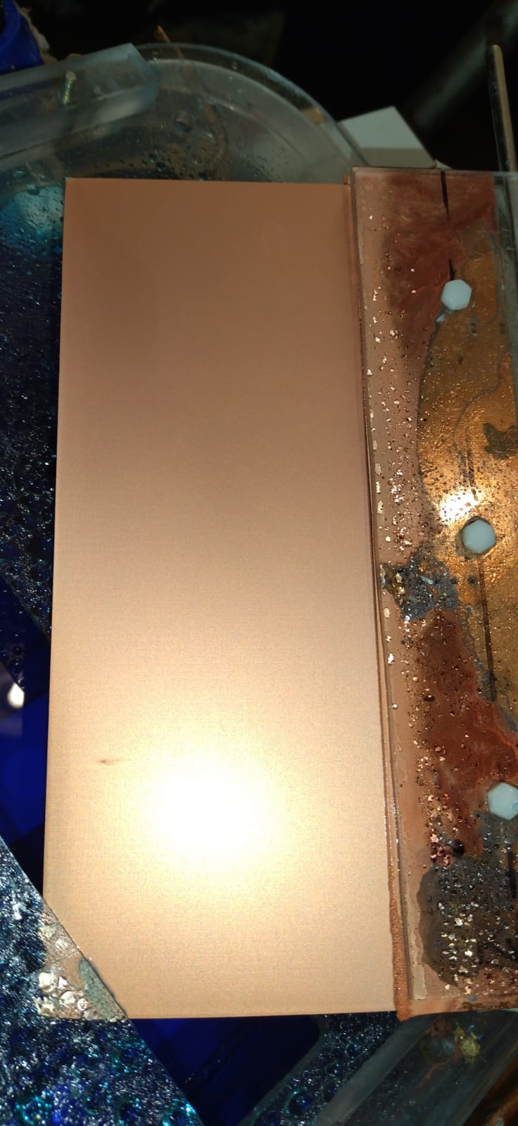

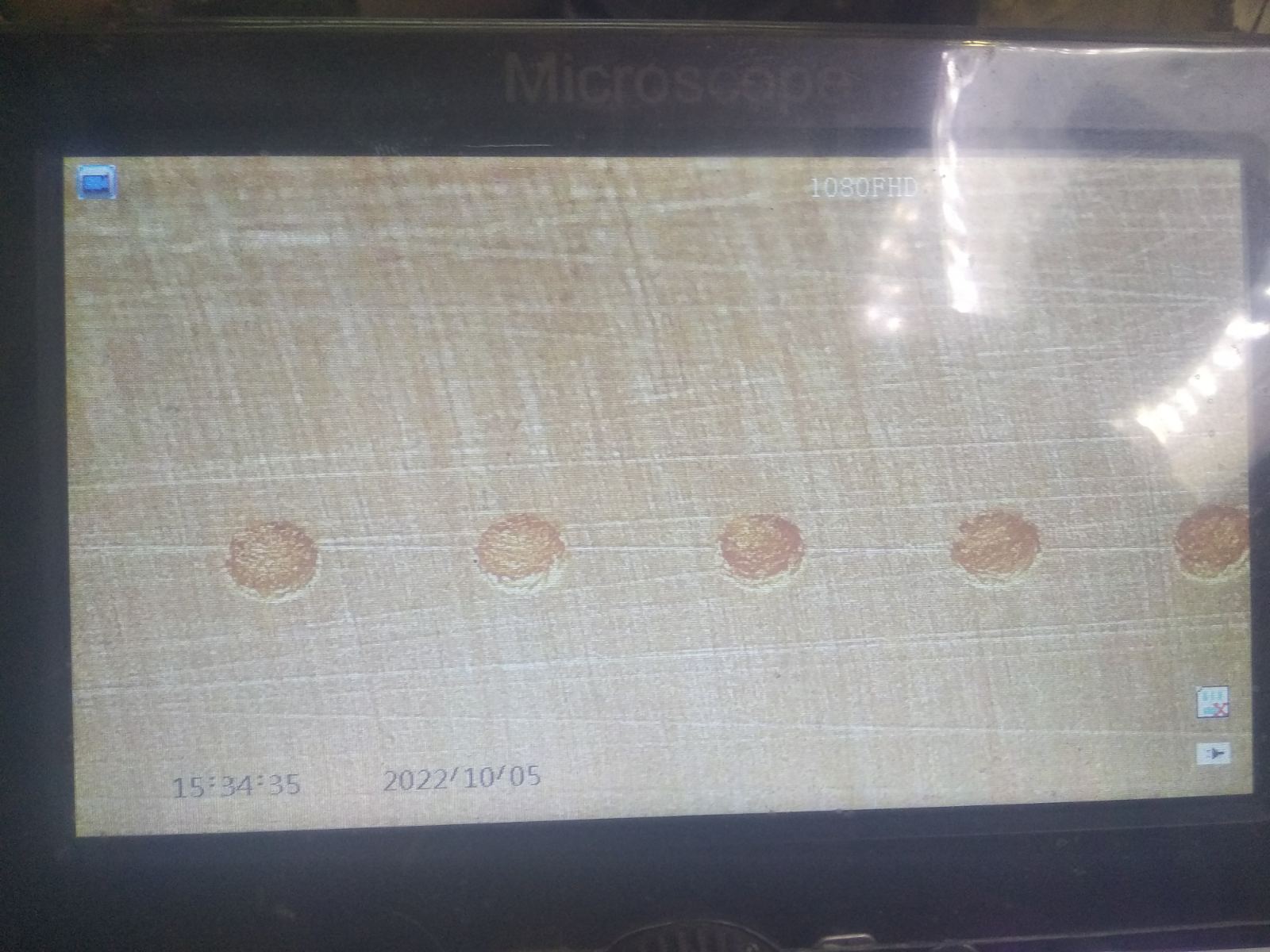

Добрый день форумчане.
Осваиваю металлизацию печатных плат.
В процессе появились дефекты, причин возникновения которых, я пока найти не смог. Может кто подскажет. Т.к. устал "портить" материал.
Вкратце:
После всех опытов собрал ванну с мешалкой, аэрацией, и фильтром (хим насос + колба с фильтром для воды, полипропиленовое волокно вроде, или что-то такое).
Важно: заборная труба фильтра установлена внизу ванны ближе к 1-му аноду, обратка - вверху, ближе к 2-му аноду. То-есть циркуляция фактически круговая- снизу забираем , сверху отдаем. Электроды АМФ. Ванна небольшая на 13 литров примерно. Электролит для ЦКН-74 (CuSO4*5H20 - 150 гр./л., H2SO4 плотность 1,84 гр./см3 - 80 гр./л.,NaCL - 0,09 гр./л.Добавка ЦКН-74 - 5-7 мл./л.Вода до 1 литра.)
После того, как все собрал первым делом фильтранул раствор и попробовал гальванику с включенной фильтрацией. Напор у фильтра был - будь здоров. Думаю литров 40 в минуту точно прокачивал (при 13 литровой ванне).
Еще важное замечание. Для электролита с ЦКН-74 ток по документации 3 А/дм2. Вот при таком токе всю гальванику и делал. Блок питания импульсный!
В итоге заготовка получилась такой как на первом фото.
Посоветовался с гуру, совместно пришли к выводу что скорее всего из-за сильного потока от фильтрации насыщенный раствор сильнее оседал по краям и создавал завихрения.
Убрал фильтрацию во время гальваники, но перед гальваникой часок раствор пофильтровал (чтобы был чище)
Сделал гальванику - получилось как на фото 2. Причем делал и без фильтрации и без барботажа. Результат впечатлил почти до обморока. Теперь блестящие "дороги" только там, где были отверстия. Остальная часть платы матовая, да плюс еще места с матовым покрытием существенно толще чем блестящие.
Опять после консультации с гуру решили что отфильтровался блеск.
Следующим этапом взял заготовку, без отверстий. Подготовил (зачистил, обезжирил). Еще раз профильтровал раствор в течении 30 минут и поставил на приработку (как после чистки) 0,2 А/дм2 на 2 часа. По истечении времени вынул заготовку. Покрытие ровное, матовое (как без блеска). Фото 4
Добавил блеск по рецепту и еще один час 1А/дм2. Результат - фото 6. БЛеск отличный, до зеркальности. Без дорог. Все делал с качалкой и барботажем.
После этого сделал тестовую платку, небольшого размера, с отверстиями. Тоже все замечательно получилось. Отверстия отлично металлизировались, плата гладкая.
НО!!!
По нижнему краю (который смотрит на дно) появились по углам зерна красноватого цвета. Рукой снимаются легко, но после них остаются шероховатости на плате. Такие-же зерна и на катоде - прикрепляю фото 7. Вобщем-то по причине этого дефекта и поставил аноды АМФ и замутил фильтрацию, так как думал что это налипает шлам от осыпающейся меди с обычных анодов. То-есть барботаж "взбалтывает" шлам и этот шлам оседает на края заготовки. А теперь дефект начинает повторяться.
Теперь боюсь делать ответственную плату, зерна могут ее испортить, а причину я не могу найти. Если кто сталкивался с таки дефектом - подскажите причину. У меня остается один из 2-х вариантов:
1. Слишком большой ток
2. Шлам. Но! Если я опять попробую фильтровать, боюсь опять вымыть блеск.
Раньше когда не было фильтрации и не было барботажа этого дефекта не было, но были "дороги" от отверстий к Катоду. ПОтом, когда не было фильтрации но появился барботаж, "дороги" исчезали, но появлялись зерна от барботажа.
А теперь фильтрация есть, аноды АМФ (шлама быть не должно), барботаж есть, и опять тот-же дефект.
ПОмогите, а то с ума сойду

Я бы предположил, что имеет место быть неравномерность плотности тока - ванна маленькая, плата качается, отчего её нижний край периодически оказывается значительно ближе к анодам, чем середина и, тем более, верх платы, поэтому плотность тока у нижнего края существенно возрастает. Или нужно увеличивать размер ванны, или отказываться от качалки, или уменьшать силу тока, вероятно так.

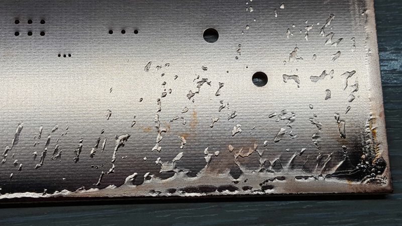

У меня давно было чем то напоминающее вашу проблему. После чистки электролита одну плату сделаешь нормально, а последующие опять с дефектами. Чистка электролита перекисью, с последующим
прогреванием для разложения перекиси ни к чему не привела. Так же чистка активированным углем не помогла. Тогда я кажется пришел к выводу что ванна необратимо (для моих познаний в химии) загрязнена органикой.
В общем пришлось новую ванну намешивать. Кстати сейчас платы делаю с включенным барботажем и фильтрацией одновременно. Расстояние от электродов до заготовки примерно 170-200мм, забор и вброс фильтрации
идет сверху, барботаж прямо под платой. Добавка CU-400.
Для небольших плат плотность тока ставлю 3А/Дм^2 , для побольше 2,5А/Дм^2. Электроды АМФ.
Ну и фото что было...

То-то и оно что сейчас, после чистки такой дефект как у Вас ушел, сейчас вопрос по зерну. Но огромное спасибо за ответ. Буду значть что не только у меня такая проблема была
Добавлено after 4 minutes 12 seconds:
[uquote="smacorp",url="/forum/viewtopic.php?p=4317364#p4317364"]Я бы предположил, что имеет место быть неравномерность плотности тока - ванна маленькая, плата качается, отчего её нижний край периодически оказывается значительно ближе к анодам, чем середина и, тем более, верх платы, поэтому плотность тока у нижнего края существенно возрастает. Или нужно увеличивать размер ванны, или отказываться от качалки, или уменьшать силу тока, вероятно так.[/uquote]
Тут не соглашусь. В прикрепленном фото зерно на самом катоде ( не на заготовке). Т.е. он сверху. Я фото прикрепил, как пример того, что на плате.
Потому как на нижних углах платы такая-же ерунда.
Т.е. зерно появляется только на нижних углах и уменьшается ближе к верхнему краю заготовки. И на катоде также на нижнем углу. Но катод погружен в электролит тольо чуть чуть нижней частью
Насчет плотности тока - согласен, возможно.
Но расстояние между электродами - 330 мм. Т.е. от заготовки до любого из анодов 160-170 мм.
Попробую еще сделать плату только с барботажем без качалки. Проверю предположение. И самое главное - без барботажа этих зерен нет
Добавлено after 1 hour 28 minutes 51 second:
И еще немаловажный комментарий - я то, по сути после этого дефекта электролит не чистил (и фильтрацию не включал) я только приработал его, как перед добавкой блеска и только. То есть сомнительно что это было из-за загрязнения.
Ванну по любому буду делать больше, но сейчас ищу причину дефекта "зерно" на углах заготовки и на углах катода

О, получилось фотки прикрепить.. снимал с экрана цифррового микроскопа 12 мегапиксель...
Общий вид платы, отверстия 1 мм и отверстия 0,3 или 0,4 точно не помню, рядом с большим тоже не помню каким...
