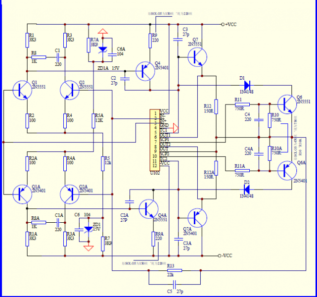

Доброго времени суток.
Колонки Microlab solo5.
1) Греются два транзистора смд 5401 до 70гр, на схеме Q4. На обоих пред усилителях по одному греются. Подскажите как можно определить в чем проблема?
2) Какие нужно транзисторы ставить на оконечник ? Были сгоревшие, поставил tip41 и tip42, пишут что могут стоять irfp9240 и irfp240.
Сообщения: 3562
Откуда: Ижевск
Сообщение sstvov »
Али777 писал(а):1) Греются два транзистора смд 5401 до 70гр, на схеме Q4. На обоих пред усилителях по одному греются. Подскажите как можно определить в чем проблема?
Да пусть греются, что им сделается то :))) У них допустимая температура эксплуатации +150 гр.
Сообщения: 214
Зарегистрирован: Чт май 23, 2013 18:31:58
Сообщение Али777 »
конечно меня смущает данная температура, возможна она может указывать на не стандартные токи или напряжения. вообще такая температура может быть с завода в усилителях?
Сообщения: 27717
Сообщение Муркиз »
Какая странная схема... Ни входа, ни выхода... И зачем она вообще нужна ?
ssc
Сообщения: 24438
Сообщение ssc »
Али777 писал(а):Греются два транзистора смд 5401 до 70гр, на схеме Q4.
..а ты ток через них мерил..?.. :)
..если по-хорошему, то гретца должны оба - Q4 и Q4A, поскольку схема полностью симметричная..если греется только один, то это говорит о асимметрии усилителя, и как следствие - наличие на выходе постоянного напряжения до 100 мВ и более..
..поскольку никаких регулировок нуля тут и в помине нет, то скорее всего, так оно и есть.. :)

Здравствуйте форумчане, заменил транзисторы оконечника, подстроил ток покоя на обоих каналах 10мА, колонки Microlab Solo5, как писал выше. Звук нормальный, температура около 35 градусов Цельсия. Осталось только при включении вилки в розетку, издает стук и динамики чуть выпрыгивают и еще монитор рядом гаснет на секунду. Потом все играет хорошо. Когда вилку вытаскиваю тоже стук и монитор моргает. Два кондера поменял 35В 6800мкФ. Какие могут быть общие причины ?
Сообщения: 27717
Сообщение Муркиз »
Не выключай...
Сообщения: 735
Сообщение Silicoid »
Как говорится: "это не баг, это фича". Так работает 90% усилителей.
что касается "монитор гаснет" это уже вопросы к монитору, что он такой нежный
А вообще, практически во всех заводских системах стоит схема задержки, подключающая выход уже после того, как переходные процессы в усилителе завершатся.
