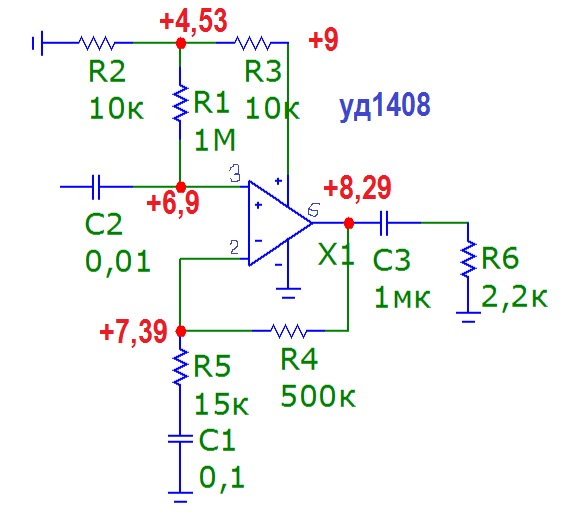

Усилитель на уд1408, подаю на вход с Г3-102, на выходе нет сигнала. Напряжения на ногах и сама схема на рисунке. Микра новая не паяная... что может быть не так? Почему на выходе не полпитания?... И на входе +6,9 почему то, откуда-то явно не с делителя... :?
Сообщения: 1623
Сообщение Krismi70 »
надо искать годную...если спаяно так, как нарисовано...и питание пишут 10 В мин...а не сколько хочется...

Krismi70, поднял до 11В толку ноль.
А возможно такое если к выводам частотной коррекции ничего не подключать? Они прпосто в воздухе висят

уд1408 это высоковольтный от -+15-до -+25в

alexsan, номинальное +/-5 ... 16,5 В

Цоколёвка у них разная для металла и пластмассы.
Но ни у кого на 5 ноге нет выхода...
И для к140уд8, и для к1408уд1

Про выход на 5 ноге вроде никто не вспоминал :dont_know:

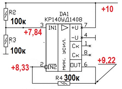

Вобщем пересобрал на макетке максимально упрощенную схему во избежание ошибок, результаты те же

Ниче не понятно, что вы пишете. Микра новая, палить я её не палил так как ошибок в схеме не было и нет. Вторую подоткнул (паяную) результат тот же
Сообщения: 27766
Сообщение Муркиз »
У этой микросхемы на входах стоят полевые транзисторы, которые очень боятся статического высокого напряжения, которое можно получить, просто потерявшись одеждой о стул. Или через паяльник от сети.
Ее даже не обязательно включать для этого, в смысле подавать на нее напряжение.
Достаточно к выводам пальцем, или пинцетом, или паяльником прикоснуться.

Возможно что статикой убило :( Все ли ОУ с высоким входным сопротивлением легко жгутся статическим электричеством? Или в каких-то какая-то защита присутствует? (Типа как 561 серия от статики не умирает же...)
