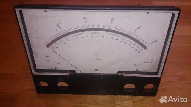

Что-то подзаглохла тема.. А между тем создание Нового ЛБП взамен старого (см. мой пост в этой ветке от 4 января) вполне себе движется. Уже готова передняя и задняя панель (радиатор), уже собран, настроен и отлажен один канал, схема которого (честно взятая от mastech) показала очень неплохие результаты. На очереди - канал номер 2 и автоматика управления вентиляторами охлаждения.
Вот что вышло по параметрам:
1) напряжение от нуля до 20 В
2) Ток - до 10 А, причем для удобства индикации и установки ограничения при малых токах есть диапазон до 1 А.
3) Просадка напряжения при потреблении 5А при 20 Вольтах - не более 100 мВ. При остальных сочетаниях тока и напряжения - пропорционально меньше/больше.
4) Амплитуда пульсаций - не более 1 мВ. Что без нагрузки, что с нею - разницы почти нет.
А вот примерно так будет выглядеть морда аппарата, когда все будет готово:

страное решени для 21веку... гдето надыбали мешок халявных голоф м4213? иначе чем не угодили китайски цифропоказометры а+в в1 флаконе?

Во-первых, 2 головы М4203 (на 10 мА), что пошли на амперметры, у меня уже были от старого БП. А 2 другие (эти М4206, на 500 мкА) удалось купить по 170 рублей, что на мой взгляд очень недорого. Применять готовые блоки и модули в подобных поделках - лично для меня это не по феншую. Тем более, что я совершенно не уверен, что эти цифропоказометры будут нормально работать при сильных ВЧ-наводках, которые вполне могут иметь место при питании от БП мощных ВЧ-усилителей, что у меня случается нередко.

нормално они работают посли калиброфки по эталону...и кстати намного точне мелких м420х клас которых в лучшем случае был 2,5 а ка правило 4,0...
китайские блочки показометроф держат не хуже 1,0точность а у некоторых моделей 0.01!!!
единствено что опрпавдывает их любоф к стрелочникам и наличие халявных голоф
за 170р можно купить даже 2 модуля волтметрофиз китая(одиночных) или 1 комбо АВ

Лично я одобряю установку стрелочных голов в ЛБП, но я бы поставил большие не хуже 1го класса. А эти головы М4203 очень живучие и очень неточные, мелкие, неудобные. Они для носимой...возимой аппаратуры. Для индикации потребляемого тока еще ничего, а для напряжения +-2,5% от максимального показания это очень много.

Такие бошки ставить только на ЗУ для авто-АКБ. :roll: Нифига не читается ток... Можно только догадаться о наличии отсутствия зарядного тока... :dont_know:
В современной технике при жёстких требованиях к точности, альтернативы цифровым индикаторам просто не остаётся.
Вот с зеркальной шкалой и точными делениями-
Ещё куда не шло...
