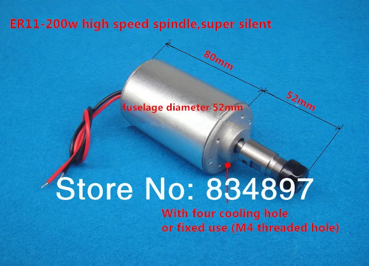

tihohod писал(а):300 китайский CNC шпиндель 200W 52mm ER11.
Сообщения: 278
Зарегистрирован: Пн мар 08, 2010 22:34:21
Откуда: Санкт-Петербург
Сообщение tihohod »
BAZZ писал(а):а что это за шпиндель ?
Китайский 200 вт. Вот такого вида:
(прошу не считать за рекламу - взял первую подходящую картинку из инета).
Ну не совсем бесшумен, конечно, но по сравнению с воем дремеля он мурлычет как котенок.
У продавца написано 24 в. - 6000 об/м, 48 в. - 12000 об/м.

у меня похожий мотор только на 300 ватт, и с верху ещё крыльчатка, т.к. при 48 вольтах через пару минут без охлаждения сильно нагревается, а так работает часами и не греется.
И после дремеля звук конечно куда тише... :-)

А вот можете меня просветить- сколько реальных! Ватт в этом шпинделе? Поскольку китайцы очень любят завышать данные. Ну так.. типа в пике в течении 2 секунд - 200 Вт. А так- в режиме S1 ( продолжительный ) 30 Вт.
Или 200 Вт- это потребляемая мощность в режиме короткого замыкания?

Вроде ж тема про сверлилку для плат. Куда там 300 Вт девать? 50 максимум. Текстолит можно и на низких оборотах сверлить, если сверло острое. Я пробовал шуруповёртом - так даже пыли меньше, все больше опилки и стружка. А на высоких оборотах требования к заточке можно снизить - всё равно проковыряет. Но мелкая стеклянная пыль вредна для здоровья.
Сообщения: 102
Зарегистрирован: Вт мар 14, 2017 04:00:11
Сообщение selenur »
300 ватт для сверлилки конечно перебор, но в данном китайском моторе что мне понравилось, это люфт оси практически отсутствовал в отличие от китайских дремелей, которыми пользовался раньше. А вот высокие обороты до 12000 хорошо подходят для использования китайских твердосплавных сверл.

почитал некоторые отзывы в лотах на али - частенько пишут что комплектный патрон имеет биение и народ заказывал отдельно потом.
он видимо на подшипниках, щеточный и не разборный ?
он так же греется на 48в как и выше в комментарии с обдувом ?
цангу под твердосплав 3,175мм помоему то же отдельно докупать ?

Мой 200W пришел с цангой 3.175 в комплекте. На биения не жалуюсь, сверло стоит как влитое. Люфты меньше порога моего восприятия. Брал, правда на ebay, а не али, но они все одного разлива, наверное. Щеточный, да. Наверное на подшипниках, на чем же ещё? Думаю, разобрать можно. На 48в не гонял за неимением, но СерыйВолк писал, что заметно греется даже на холостых.

Для цанги ER11 очень хорошо подходит двигатель RS-775 - у него вал 5 мм , садится цанга на вал с посредством нагрева феном.

tihohod писал(а):Думаю, разобрать можно.
Там цанга на вал на горячую посажена. Мне её снять так и не удалось.
