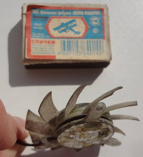

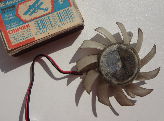

Я уже тут писал, про облом с заменой вентилятора в видеокарте. Полярность питания была наоборот. И сейчас я повторно и уже удачно переустановил вентилятор и новый вариант работает вроде бы хорошо. Но такое впечатление, что первые секунд 30 с ним что-то происходит, что выдаёт периодические шумы и потом он переходит в тихий режим.
Вопрос вот какой.
Я сейчас установил вентилятор, который разнимается на две части без особенной силы. Как на примагнит.
А вот родной, прежний, который я хочу разобрать и разглядеть, какая втулка там разболталась, так не разбирается. И я применял усилие, дальше которого будет явное куроченье мотора.
Поэтому и спрашиваю, как поступить? Как разобрать?
Вот он, старичок (то что кажется трещиной - не трещина):
Сообщения: 6673
Откуда: Протвино
Сообщение AlexS4 »
если на статоре под осью нет заглушки - берем плоскую отвертку расширяем щель. вставляем 1-2монетки затем аналогично покругу равномерно с 3 сторон увеличиваем щель.
гарантий что не сломается конечно нет но шансы есть.
еще можно попробовать высверлить отверстие в статоре под осью чтоб снять стопорное колечко. или выдавить ось. для начала сверлим 2mm, закручиваем саморез с тупым кончиком чтоб выдавить ось.
