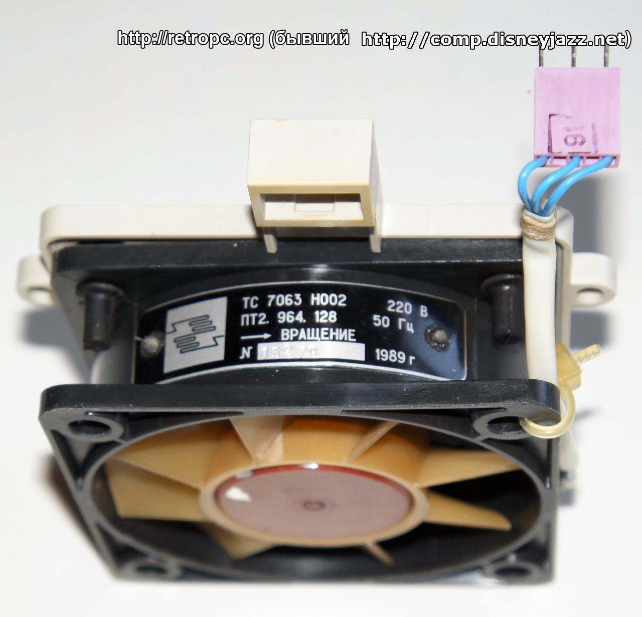

Всем привет! Подскажите пожалуйста несложную схему для управления скоростью вентиллятора.
Вентилятор на 220 вольт от старого компа. Спасибо.

K8Ld писал(а):Вентилятор на 220 вольт от старого компа.
Тогда симисторный регулятор. И понаблюдать, не будет ли повышенного нагрева от его использования.

Ну, не только паяльники, еще и в пылесосах - такой-же, тиристорный.
Все зависит от двигателя - тиристор 'режет' синусоиду, не всем движкам это нравится, вот и ваш может греться ( а может и нет

вертушки в компах на 12в постоянки такчто... просто добавьводы стабилитрон впослед(ну можно и RC цепку)а если вертуха от ес мащин то те асинхроники с кз колцами на 220 учитывая это димеры на триаке там негодны скрее всего не бдет стартовать мотор(и греться) надо будет полностью коротить триак при пуске...
примерно тоже будет и с резистором и кондером баласным -в последней случае надо ИЩЕисключить резонанс...
лучщие варианты неболщих регулировок АТР или делитель на емкостях(2-4мкф) но опятьже регулировка мала...если чуть пеерестаратся встанет и сгорит...
вариант с частотником не расматриваем проще мотор заменить...

Вентиль от электроники-85. Как сделать регулятор? Пример схемы можно?

этот никак толко частотник

Речь о старом компе. Лично держал в руках (сдохший) кулер от БП какой то настольной ЕСки (вроде такой вот, а вот фото кулера крупным планом). Он был на 220 и питался от входного напряжения + фазосдвигающий кондер - все серъезно). Кстати а стабилизация питающих напряжений в том БП на КРЕНках была сделана)musor писал(а):вертушки в компах на 12в постоянки такчто...
Присоединяюсь к совету попробовать симисторный регулятор. Бытовые вентиляторы на 220 вроде часто регулируются таким образом и вполне нормально, почему бы и не проверить такой вариант.
