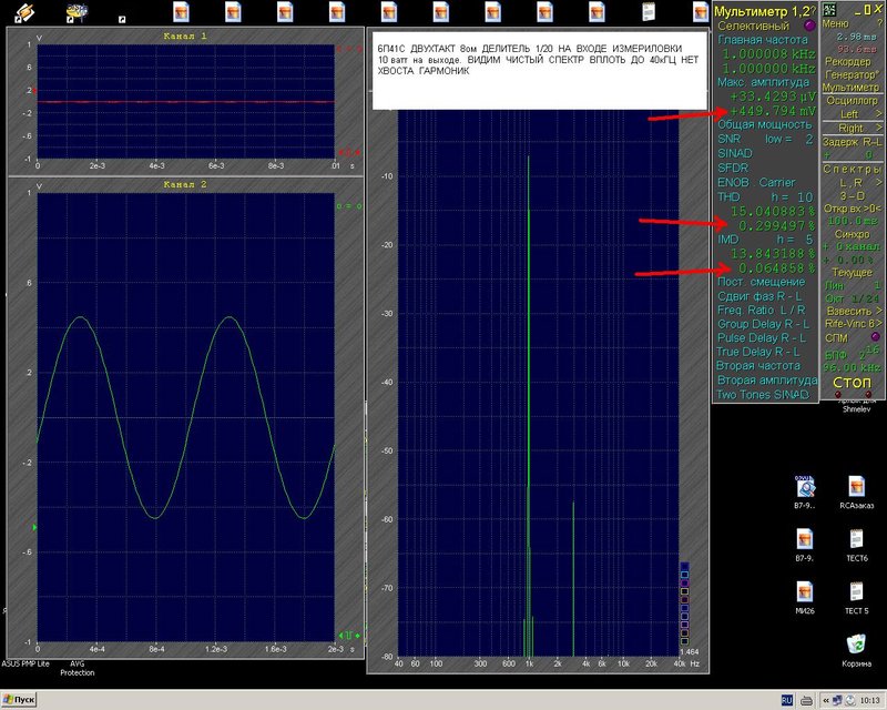

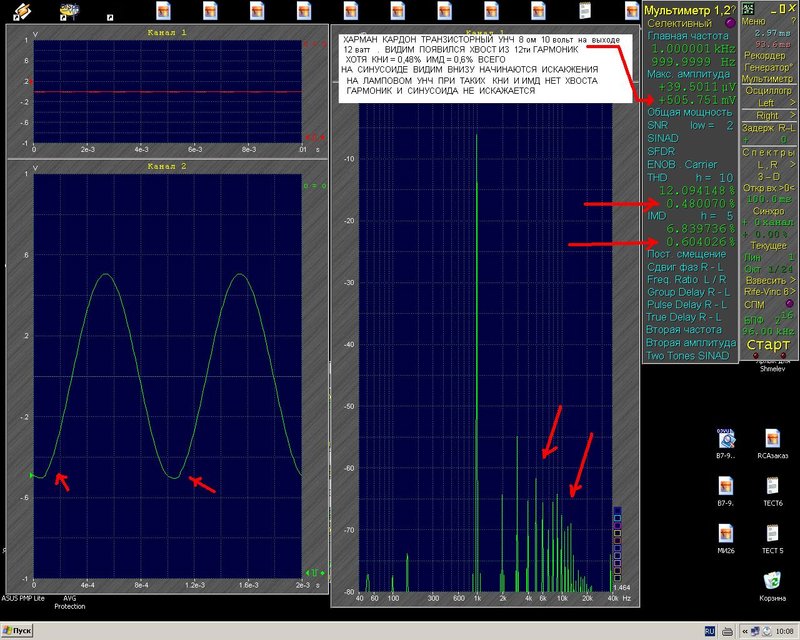

А при чём тут. Если я написал ясно ВЫСОКОГО класса. Высший класс ламповые усилители , например радиол высшего класса СССР. Сейчас мы делаем ламповые усилители гораздо лучше чем в 20м веке были. Во всей аппаратуре высшего класса СССР и за рубежом были только двухтактные УНЧ ламповые. Только они обеспечивают отличные показатели недоступные Транзисторным усилителям. Нет резкого ограничения и клипинга у лампового УНЧ и 1-2% КНИ лампового УНЧ вообще не слышны и на экране осциллографа не видны и на экране спектроанализатора одна гармоника всего ,а у транзисторного куча гармоник при таком же КНИ всегда. Не бывает у транзисторного одна гармоника!. Транзисторного УНЧ искажения видны осциллографом уже при 0,2-0,5%. Вот этим и отличается звучание лампового УНЧ от транзисторного звучания. При чём ламповый УНЧ три лампы,два трансформатора и 10 деталей,запускается мгновенно и работает и его может собрать любой начинающий или вообще не знакомый с электроникой. Транзисторный такого же качества имеет навороченную схему 10 транзисторов,кучу ОС завёрнутых,которые возбуждают УНЧ при неверной разводке платы. Мучаешься,спалив штук 5-7 транзисторов на выходе.
У меня разговор с вам как о вкусе фрукта рассуждать,который вы не видели и не пробовали. Спаяйте ламповый УНЧ,отслушайте в сравнении с транзисторным,измеряйте и увидите что при КНИ 1% лампового звучания вообще не заметны искажения и при 1% у транзисторного каша сплошная в звучании! И при 8% КНИ ламповое звучание прекрасное,а Транзисторное УЖАСНОЕ. Совсем другие искажения у лампового УНЧ,не заметные на слух.

[uquote="Gnat",url="/forum/viewtopic.php?p=4057101#p4057101"]Транзисторный такого же качества имеет навороченную схему 10 транзисторов,кучу ОС завёрнутых[/uquote]А что насчёт JLH - там тоже куча транзисторов, которые надо спалить, чтобы звук появился?
[uquote="Gnat",url="/forum/viewtopic.php?p=4057101#p4057101"]Мучаешься,спалив штук 5-7 транзисторов на выходе.[/uquote]Палёные транзисторы - проблема неумелого сборщика, взявшего себе задачу не по силам.
Или же плохой схемы, в которой транзисторы работают на пределе.
Неумеха точно так же может спалить лампы. А то и попасть под напряжение - там оно опасное для жизни.
[uquote="Gnat",url="/forum/viewtopic.php?p=4057101#p4057101"]И при 8% КНИ ламповое звучание прекрасное[/uquote]Не верю.
При таком уровне КНИ интермоды будут с гарантией.
Или это просто попытка оправдать низкие параметры усилителя?

Gnat писал(а): Спаяйте ламповый УНЧ,отслушайте в сравнении с транзисторным,измеряйте и увидите что при КНИ 1% лампового звучания вообще не заметны искажения и при 1% у транзисторного каша сплошная в звучании! И при 8% КНИ ламповое звучание прекрасное,а Транзисторное УЖАСНОЕ. Совсем другие искажения у лампового УНЧ,не заметные на слух.
Какой смысл рассуждать о 8% когда КНИ транзисторных усилителей во всей полосе давно ниже любых разумных пределов. Все это из времен когда транзисторные усилители делались на низкочастотном германии и действительно звучали на верхах ужасно. Этим рассуждалкам уже полвека и тогда они были действительно верны, сейчас нет.
