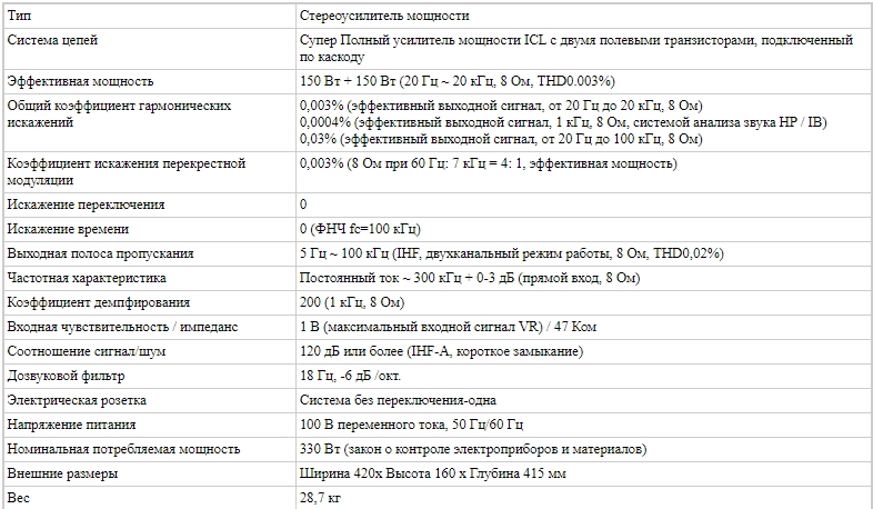

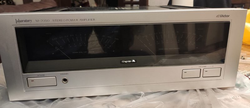

..как попадали тогда к нам записи..?..тот же бонни-мэ, абба и пр..?..привозили моряки, летчики, дипломаты...аппаратуру тоже привозили..что-то в березе покупали..
..вот просто для сравнения:
..на минуточку - это 79 год... :)
..вес - почти 30 кило, силовой транс весит 15 кило
..по сравнению с бригом - это космический корабль.. :)

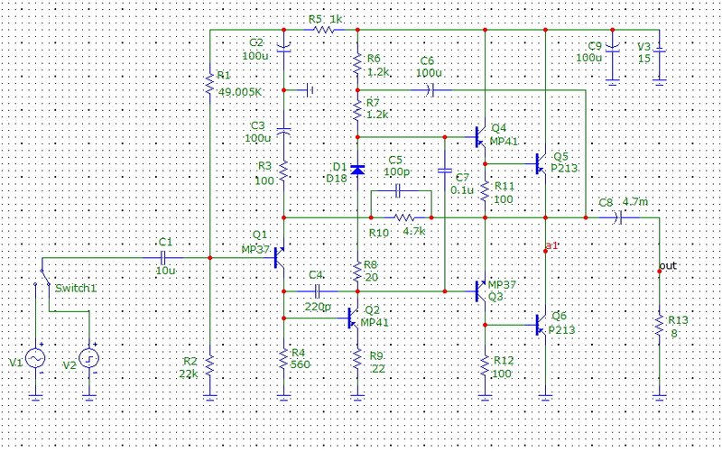

...И эту схему можно чуть улучшить "малой кровью": добавить ООС с выхода, после выходного электролитического конденсатора, добавить ПОС по току (псевдо-ЭМОС...), всё равно ведь на 3ГД-38 слушать будут... :)))

[uquote="As",url="/forum/viewtopic.php?p=4394026#p4394026"]...И эту схему можно чуть улучшить "малой кровью": добавить ООС с выхода, после выходного электролитического конденсатора, добавить ПОС по току (псевдо-ЭМОС...), всё равно ведь на 3ГД-38 слушать будут... :)))[/uquote] Моё имхо ( :) ): ПОС-ЭМОС должны быть НЕ интегрированы в схему самого УМЗЧ, а должны быть выполнены в виде отключаемого блока, с возможностью всё это перенастроить, не прибегая к топору и паяльнику, послушать, оценить, измерить, изменить настройки, если человек с 3ГД38 решит перейти на 1ГД-48, например, или на S30. :roll:
На германии у меня самая беспроблемная схема была типа этой:
(154.85 КБ) 96 скачиваний
Почему "типа"? Потому что точно помню, что была она не кошерно-германиевой, первый транзистор у меня типа КТ361 был. Но работала без проблем. Мне тогда, насколько помню, срочно клюнуло собрать усь к приставке Нота-303 из того, что под рукой... или вообще что-то я переделывал под КТ315 на месте Т1?
Вот эту схему я не собирал и не слушал, только в Тине обкатывал:
(43.47 КБ) 90 скачиваний
Проблема была в том, что наилучшие результаты в эмуляторе получились при BF239-230 (вроде бы, бук-то у меня тот украли) на выходе, а они во-первых, низковольтные, во-вторых, их в магазинах не купить.

Сделать "псевдоЭМОС" отключаемой не так уж сложно, чуть усложнится схема, конечно - но и результат будет лучше... :)
ssc
Сообщения: 24438
Re: Усилитель на германиевых транзисторах. Для начинающих.
Сообщение ssc »
As писал(а):Сделать "псевдоЭМОС" отключаемой не так уж сложно
..зачем..?..в смысле зачем вааще ее делать..?..все эти приблуды хороши для работы с шириками, с многополосной акустикой, в которой установлены кроссоверы - от них толку ноль..
As
Сообщения: 46192
Сообщение As »
...А что проще - сделать АС под конкретный усилитель - или усилитель под конкретную АС? :)))
