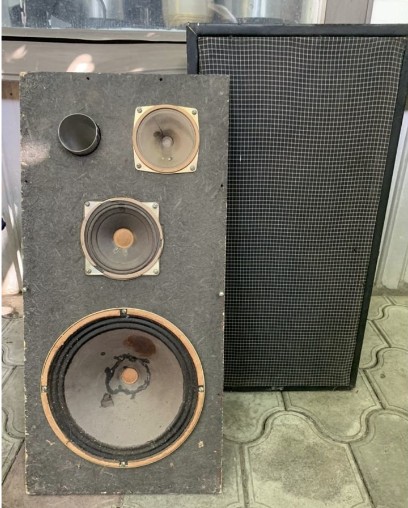

Попалось на Авито классная система в прошлом, от ростовских мастеров: 6 гд-2, 4 гд 8Е-120, 3 гд-31 ЗЯ с фазиком. Просто нутром чую как она шикарно звучала. :)
