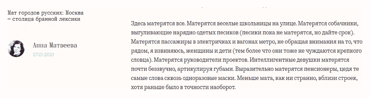

[uquote="Света",url="/forum/viewtopic.php?p=4355200#p4355200"]увижу мат, забаню[/uquote]Я не матерщинник, но тупо не понимаю что плохого в мате.

[uquote="vizit",url="/forum/viewtopic.php?p=4355226#p4355226"]Я не матерщинник, но тупо не понимаю что плохого в мате.[/uquote]Плохо. Я вот иногда позволяю себе выразиться, но не при дамах же... Однажды, будучи за рулём, матюгнулся при жене, было стыдно. :oops:

[uquote="mickbell",url="/forum/viewtopic.php?p=4355233#p4355233"]Плохо[/uquote]Почему плохо?
[uquote="mickbell",url="/forum/viewtopic.php?p=4355233#p4355233"]но не при дамах же...[/uquote]
Код: Выделить всё
https://moskvichmag.ru/gorod/mat-gorodov-russkih-moskva-stolitsa-brannoj-leksiki/

[uquote="vizit",url="/forum/viewtopic.php?p=4355264#p4355264"]Почему плохо?[/uquote]Совсем плохо то, что вы не понимаете даже этого.

Я понимаю, что мат - это плохо. Но не знаю почему.
