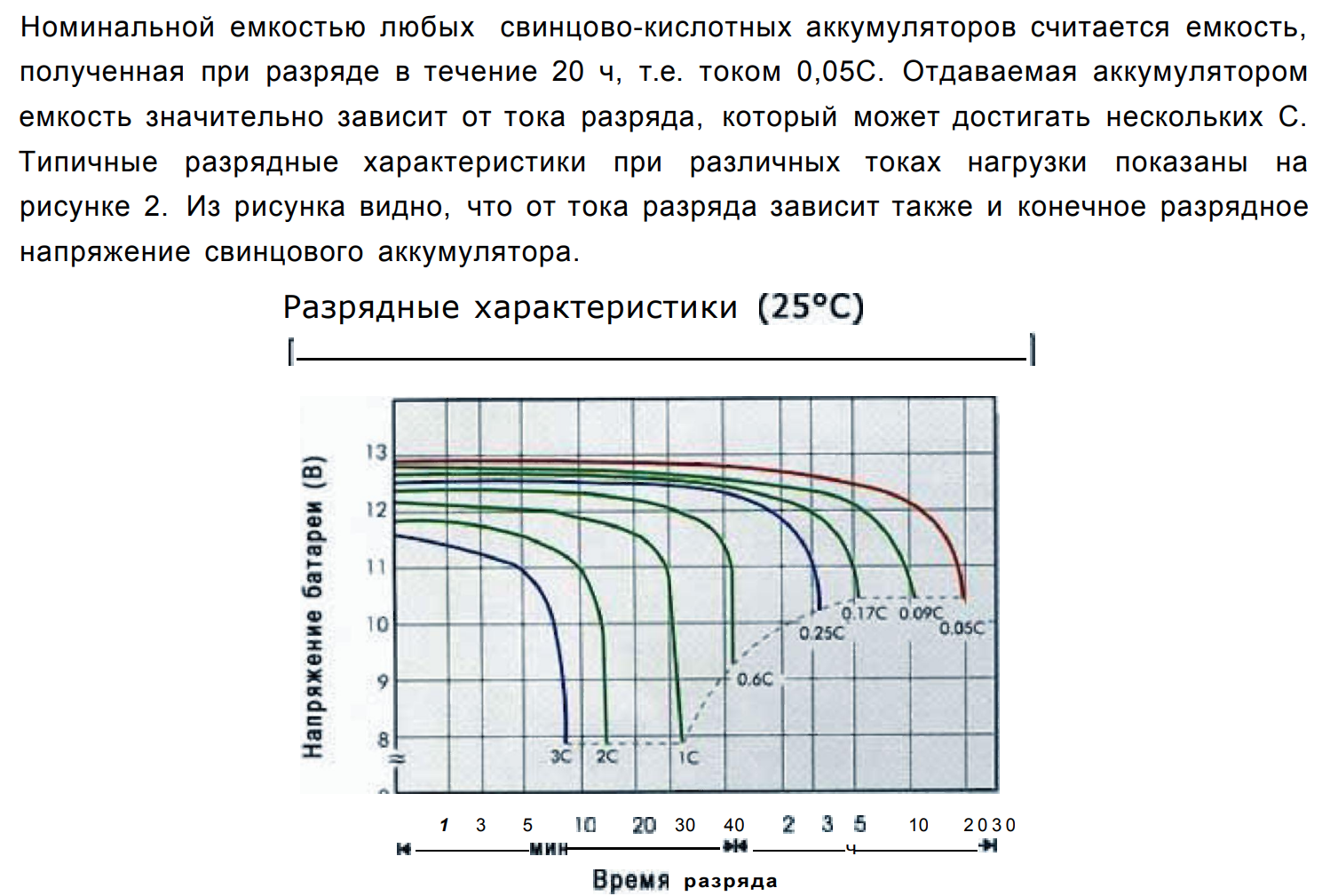

К слову. этот УПС имеет акку на 7 А*ч, то есть на 84 Вт*ч. При нагрузке 250 Ватт и с учетом допустимого разряда АКБ, времени работы - около 15 минут. То есть можно спокойно увести трансформатор в перегрузку. На 15 минут его хватит. Поэтому он на номинальной нагрузке максимум 140 Ватт. Падение при перегрузке элементарно учитывается ШИМом.

[uquote="КРАМ",url="/forum/viewtopic.php?p=4470529#p4470529"]К слову. этот УПС имеет акку на 7 А*ч, то есть на 84 Вт*ч.[/uquote]
Нет, это ты умножил 7Aч*12V получил 84W получил расход за ЧАС до 10V(остановка) разряда. AGM батареи рассчитываются немного иначе за константу берут время двадцать часов:
7Ач/20t = 0,35А; или P(20t)=12V*0,35А=4,2W

Первая часть в цитате противоречит второй части. Аккумулятор - это не стакан воды. Его емкость является функцией разрядного тока. То есть, чем больше разрядный ток, тем меньше емкость. такшта я еще сильно завысил время работы. На самом деле, при разрядном токе почти в 3С (21 А) он будет разряжаться всего около 8 минут. И это без учета КПД преобразователя и роста тока при удержании выходного напряжения регулятором. На практике свежезаряженный АКБ при потребляемой нагрузкой мощности около заявленных 250 Ватт у УПСа работает всего около 6...7 минут. Со свежей АКБ.
https://samara-stavr.ru/img/store/pfile ... p812818205

У источника есть мощность? Должна твой "PFC преобразователь", тянуть?Слесарь писал(а):Питал свой PFC преобразователь от источника постоянного тока 250В
Так поставь между источником АМПЕРМЕТР и замерь какой ток идёт....Слесарь писал(а):выходная емкость источника допустим 50мкФ, через пару десятков нинут источник задымился, дым из выходных электролитов.
