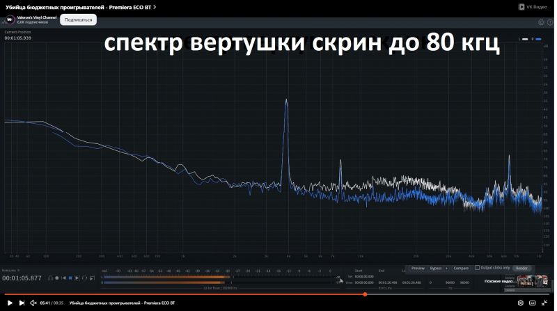

У вас поверхностные впечатления. Если бы вы не торопились с выводами, я бы мог вам рассказать и про искажения на НЧ в наушниках и на виниле. А также мог бы поделится своими впечатлениями и графиками, показывающими влияние активного шумоподавления в совремнных наушниках, которые могут выглядеть примерно так. :wink:
Изображение, Изображение, Изображение, Изображение
А на виниле искажения выглядят примерно так.
Изображение, Изображение, Изображение,Изображение, Изображение
