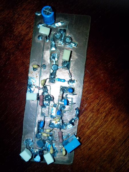

Здравствуйте, я сделал вот такой передатчик:
viewtopic.php?p=1517652#p1517652

Собрал плату, подаю питание, сигнал - лампочка для настройки не горит. Замерил питание на антенне - ничего (А должно быть 12 В?).
Приемник ничего не нашел, как ни крутил. Но, когда подаю питание на плату - появляются помехи.
Катушки у меня намотаны медным, но не эмалированным проводом, а в оплетке, это важно? Плата на одностороннем текстолите, нужен ли экран с другой стороны?
svic
Сообщения: 5837
Откуда: Ижевск LO66NU
Re: Fm радиопередатчик для свободного радиовещания.
Сообщение svic »
На плате не видно L1.

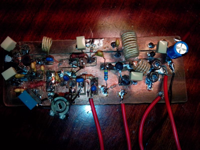

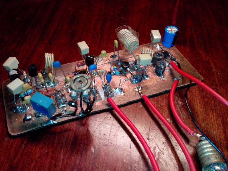

Да, эта плата без катушек и одного транзистора, фото чуть раньше делал. Вот уже готовая:
RA3WSI писал(а):Да ещё в контура плёночных конденсаторов навставлял,а надо керамические.
С6 электролит там ненужен.
Какие уж нашел... Это так важно? Вообще не нужен или не электролит?
Еще Т2 место BFR96 cтоит КТ368а.
Как уже я говорил - нету напряжения на антенне, и кручение конденсаторов ничего не дает.
Последний раз редактировалось Трутень:) Вс дек 22, 2013 14:08:12, всего редактировалось 1 раз.
Сообщение RA3WSI »
Да это важно,в ВЧ цепях должны стоять только керамические конденсаторы-наши КМ или трубчатые КТ или китайские желтые.
Блокировочные конденсаторы ставят впаралель керамику по 0.1мкф и электролиты по 100мкф.
Да вообще там ненужен электролит в базе транзистора,оставь один керамический 0.01мкф.
Ты поймал сигнал ЗГ на приёмник?Если нет то он у тебя не работает или работает не на той частоте.
Крутить выходной контур бесполезно пока не запустишь ЗГ.
