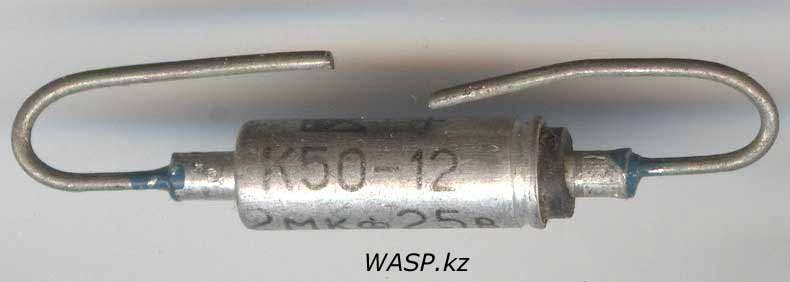

Что означает "резистор аксиальный"? смд чтоли?
Сообщения: 13253
Откуда: Кузбасс
Сообщение Bear2011 »
tedikgb
Про резисторы первый раз услышал - они вроде все аксиальные. Так про конденсаторы (электролиты в основном) пишут. У них выводы с противоположных сторон.
Типа такого
