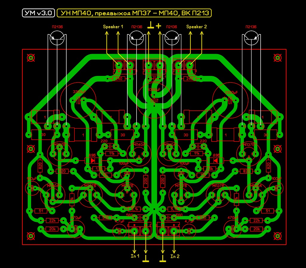

ещё раз схема. макетная плата готова . теперь внимание вопрос - разводка дорожек . я например для большего понимания и контроля развожу как есть на схеме, места много и компактность не требуется. никто не против такого примитивного подхода ?

AndreyZZ писал(а):никто не против такого примитивного подхода ?
..ну а почему бы и нет..?..это же макет..
..к беслику готовая разводка платы есть..

AndreyZZ писал(а):ещё раз схема.
Я вот понять не могу, для чего нужен резистор R15, если есть резистор R16 :dont_know: . Мизерное, но все же лишнее падение :dont_know: . R13 с закрытием Т6 сам справится :dont_know:

ssc писал(а):.к беслику готовая разводка платы есть..
да. спасибо. начинаю погружаться и на параллельном ресурсе (там вроде наш уважаемый serg принимает активное участие ) насмотрелся готовых разводок и рекомендаций возможно в макете попробую симитировать . там же земелька по - общая для обоих каналов и отсюда несимметричность присутствует. так ? и не находится скрин платы в жпеге версии 3,0 . потому что надо мне прогу бесплатную найти с мин инструментов для открытия форматов lay6. найду . если помочь желаете то пока скрина будет достаточно. помогайте меня пожалуйста.

-serg-
Сообщения: 1973
Откуда: -Моск-
Re: Усилитель на германиевых транзисторах. Для начинающих.
Сообщение -serg- »
AndreyZZ этот форум богат материалом.
Sprint-Layout в сундуке РадиоКота.
Периодика, литература, софт - много годного.

мега круть. новый уровень. не засох бы мой эпсон сейчас бы вывел на печать , приложил насверлил дырок и продел проводки, всё готово. да и вообще сразу лутом чё там . .. нет рано ещё.
нет версий зачем на входе две клеммы на минус питания и я так понял что вход сразу на c2 электролит.
Как же пи..то звучит мой макет на вегавской разводке и ТП 50Ма, зачем мне беслик ? Эмоции переполняют меня от треков раннего Мартынова под инструментал . Фон меж треками правда слышен, но это наверно из задранного ТП. Пофиг.

аа, вот разобрался . из папки Share, которую я вроде качнул с того ресурса . эта схема мне нужна - универсальная 2 канала осньвная serg. там и плата индикатора понадобится наверно и ещё много всего. колосальную работу провели, респект. сегодня вечером вам напишу в личку.

AndreyZZ На картиночке кем-то изменённая плата УМ v3.0
Исходный вариант опубликован мной на РТ20. В проекте всё подписано и при наличии схемы должно быть понятно.
Ссылка на файл проекта на облаке Mail.ru
