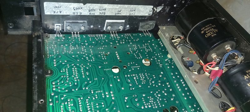

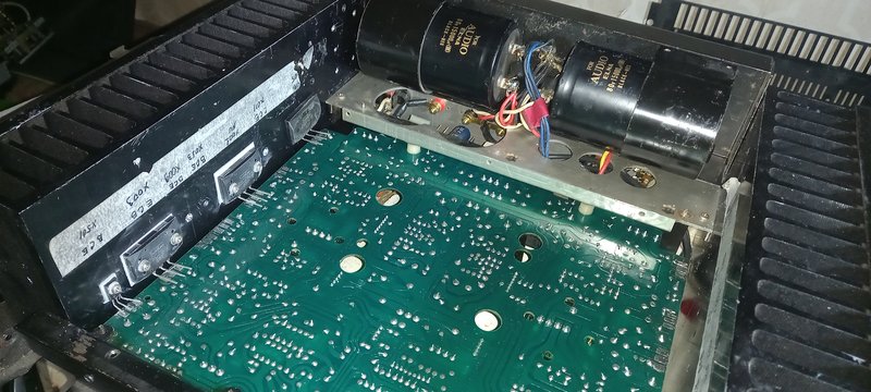

..починяю вот..
..весь выхлоп вместе с обвязкой отправился на тот свет.. :facepalm:
