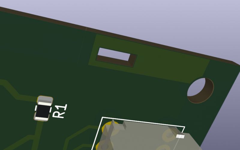

Сообщение timer32 »
Ну а так

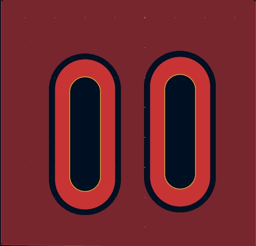

Сообщение Alex_Mn »
может и есть зазоры, но они пренебрежительно малы.
Добавлено after 1 hour 18 minutes 54 seconds:
попробуй тут
Сообщения: 1840
Откуда: Universe
Сообщение Mursik »
[uquote="Alex_Mn",url="/forum/viewtopic.php?p=4777710#p4777710"]попробуй тут[/uquote]
Спасибо!
:beer:
Получилось. Не додумался это в настройках платы глядеть. Искал в глобальных..
