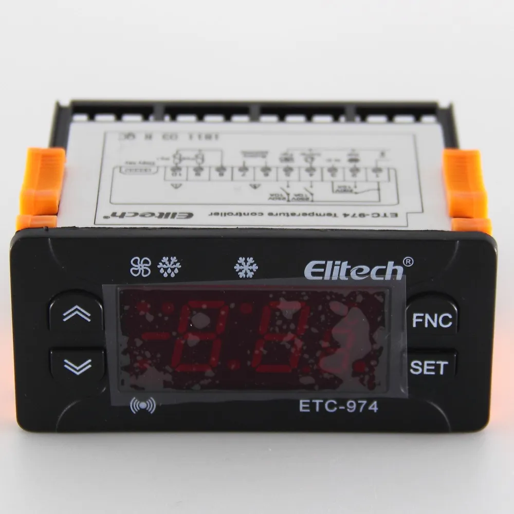

Ну вот лично я, как холодильщик даже разбираться в этом не стану, а рекомендую заказчику брать за каштаны того кто это ваял.
Захотят - купят готовое - я смонтирую. А тем временем заработаю те же, а может и бОльшие бабки более благополучным способом :)))
Добавлено after 4 minutes 2 seconds:
[uquote="piligrim130",url="/forum/viewtopic.php?p=4688854#p4688854"]То есть по вашему такая железка или чуть сложней не как не справится с вашими задачами ? Изображение[/uquote]
Есши всё по людски сделать, то и такая справится.

Ну и как расскажите мне такая железка обеспечит подачу ровно столько холода сколько воды подали? при этом не отключая компрессор при хладопроизводительности 25 кВт, дабы не терять производительность при пуск/стоп простоях и выходах в номинальный режим работы?

Смотри как применяется такая железка:
Только для контроля температуры в накопительном баке воды. Все остальное что касается фреон контура делают самодельный "мозги".
Добавлено after 8 minutes 37 seconds:
Плюс, как предложенная вами штуковина напишет читабельный языком чего не обеспечил для нормальной работы установки самый низкоквалифицированный персонал? Красную лампочку с зуммером хотяб засветит в случае возникновения неполадок? Чтоб персонал не профукал не работу установки? Как наладчик поймет о возникших неполадках с предложенной вами штуковиной? Разве она пропорционально регулирует обеспечивает и контролирует рабочий режим установки?

Есть трв, есть плк с контролем температуры среды и испарителя. Грамотно настроенный трв решает проблему холодопроизводительности, плк в случае чего тормознёт компрессор, плк может открывать клапан шунтирования конденсора и трв, обеспечив давление в испарителе выше давления испарения. Это если уж надо прям от 0 до 25кВт отбор тепла.
Ну а про монтаж. Ну пусть монтируют, хотят работать дешевле пусть работают, повезёт клиенту - хорошо, не повезёт - ну что теперь. Я до работы не жадный.
В сложившейся ситуации мне не выгодно лезть кудато в высокие материи, да и как правило не в них дело. Обычно всё на поверхности.
Иногда паука изогнать из дренажки выгоднее в 10 раз :)))

Значит работать на ледяном поле, есть например пивнушные чилеры которые на ледяном поле работают. За день намораживают, а в конце смены, когда пролетарий попрёт наличие льда компенирует хладопроизводительность
Да достаточно такого контроллера. Два датчика температуры, даже если один деградирут второй прокукарекает. У сименса в таком формате были, более расширенные до 4 реле, но питалово 24В отдельно подавалось. И залочить его можно, чтоб никто не умничал.

я не занимаюсь бытового уровня системами. у меня обычно стоит задача например за кратчайшее время охладить 10 тонн растительного масла, в специальной емкости, для извлечения из масла воска, чтоб "вымораживание" не задерживало непрерывный процесс переработки масла. Охладить 10 тонн, от +40 гр., до +8 градусов допустим за 8 часов. Для этого используется теплоноситель с незначительным содержанием гликоля. дабы не терять в теплоемкости, с температурой кристаллизации около -8 гр. То есть, очень быстро охлаждаю тонну теплоносителя до -5 гр. и поддерживаю на таком уровне, а теплоноситель уже охлаждает масло в специальной емкости.
Добавлено after 23 minutes 56 seconds:
[uquote="Efimozi",url="/forum/viewtopic.php?p=4688952#p4688952"]Да достаточно такого контроллера.[/uquote]
вот и делайте на таком контроллере. Пару тройку установок по два мильена уложите, может начнете иначе думать.
В принципе, о чем это я?, вы же только по примитивным типовым готовым системам, только установить готовое, то что все кому не лень могут делать...

Принцип действия холодильных машин мало чем отличается от размеров. Обысно стоит на шкафу такой контроллерчик, а в шкафу пара пускателей да релейка, и работет всё десятилетиями, причём без частотников и блдц моторов.
Никто сметану на говне не собирает, надо - компенсируют снижение теплоёмкости производительностью теплообменника.
Вы с японские хладоагрегаты для внутреннего рынка японии поизучайте, там вообще всё на электромеханике.
С каскадными устновками поработайте, на -70⁰С в камере
