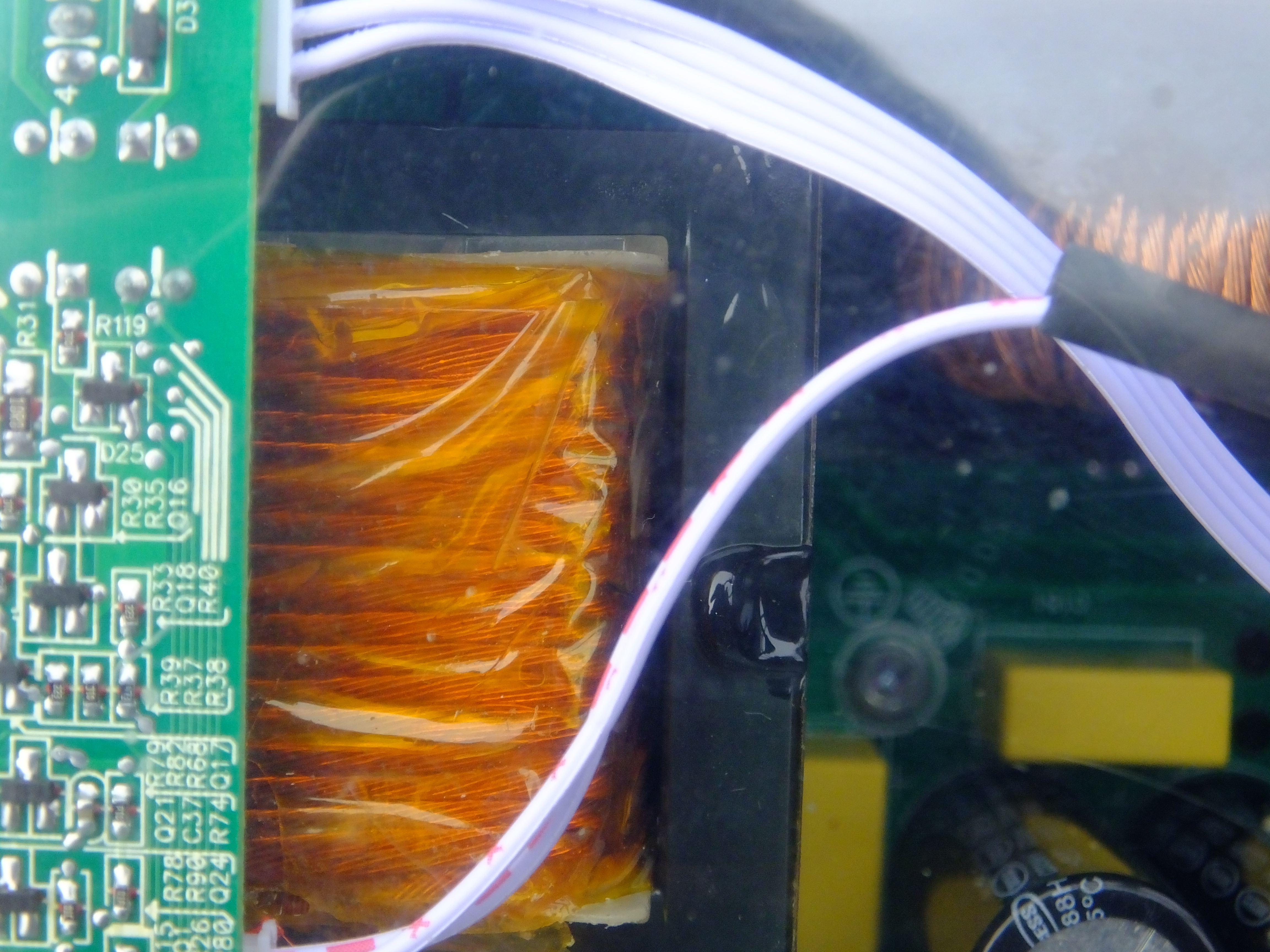

Литцендратик приготовить - он мягкий.kentgaryk писал(а):Там вторичка 50А, на ура не разгонишься!
Китайцы делают вот так (большое фото) и оно размещено в потоке воздуха от кулера...
Я сам литцентратом не мотаю (лень готовить), но мотаю одновременно несколькими жилами.
Re: Стабилизированный ИИП на TL494+IR2110
Это по любому получится, как иначе? А на фото не ясно, в этом "литцендратике" жилы изолированы друг от друга или нет? Кстати кулер у меня тоже не желателен, эксплуатироваться должно на улице, хоть и в летнее время. Есть возможность сбрасывать тепло на корпус думаю без кулера попробовать, хотя х.з.Slabovik писал(а):но мотаю одновременно несколькими жилами.
Изолированы - там всё честно.
